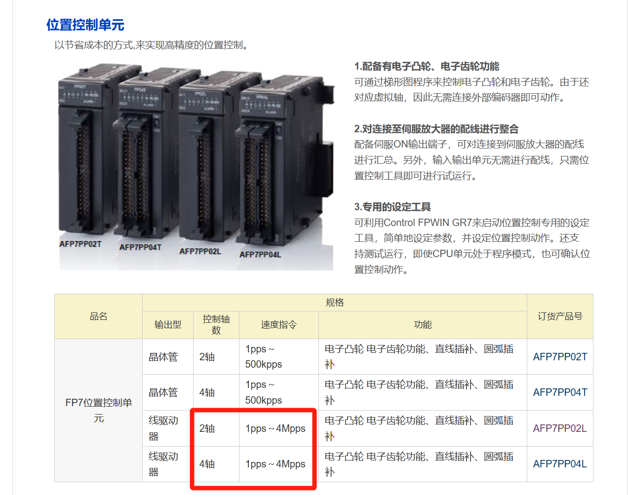

请问哪种PLC能够输出4MHz的脉冲!

如果是PLC主机集电极开路输出估计没有,但是可以用运动模块差动输出,或者是单独的脉冲输出模块

好多PLC加的扩展模块都是支持的5MHz 本体支持的不多

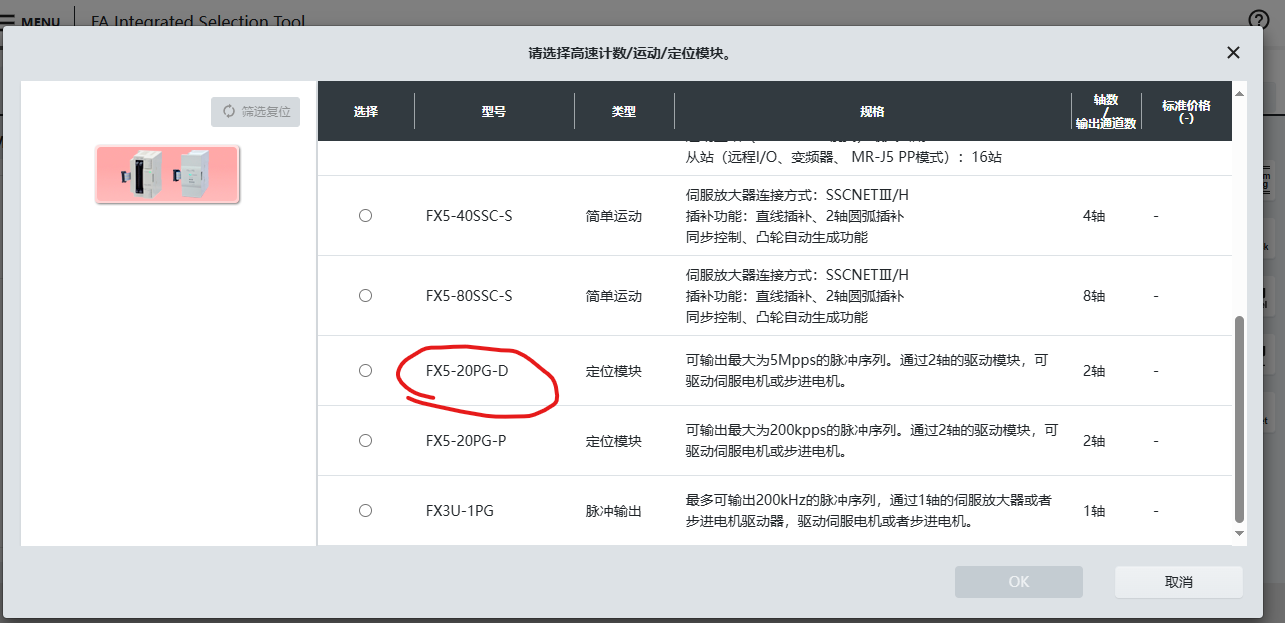

FX5-40ssc-s可不可以

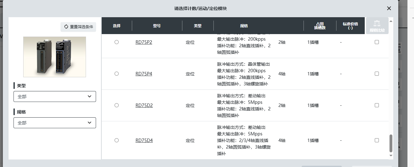

三菱QD75D或者RD75D或者FX5-PG

看你想用什么品牌的PLC,再去找脉冲输出模块,查看介绍信息
