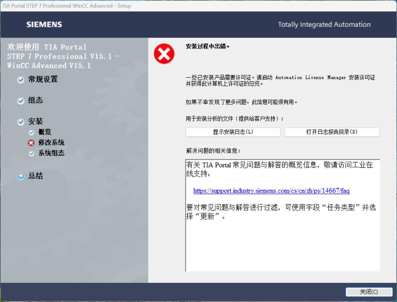

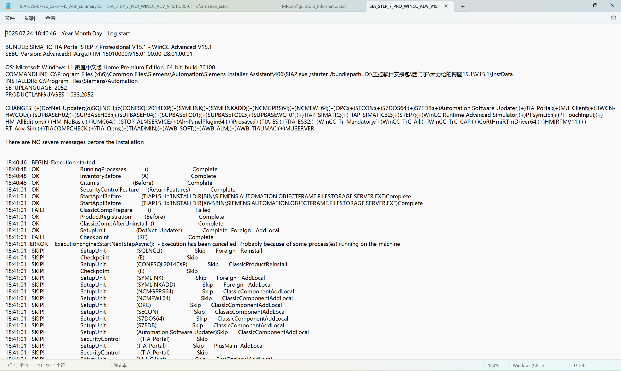

博图15.1卸载重装后出现问题

怎么处理

用HiBitUninstaller软件卸载干净再重装即可。

确实没有删除干净,后面我找到了一个第三方卸载软件,删除后再重装系统,软件就可以正常安装了
