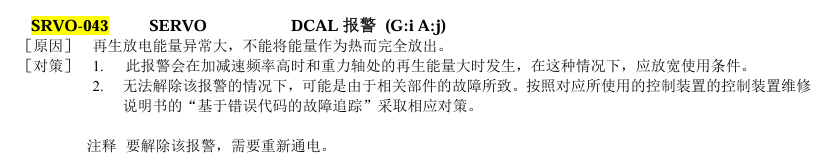

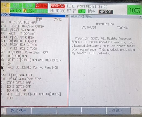

发那科机器人SRVO-043故障。机器人控制柜后背板散热孔附近热的烫手,其他正常的机器人都不热。出现故障只能控制柜断电重启,才能消除故障继续作业。更换过再生电阻的散热风扇,还是没有改善,请教大伙给个指导或者意见。已经跟车间主任沟通好要准备更换再生电阻和伺服放大器了,不知道这个方向对不对。

没遇到过,查到的······不知道对你有没有帮助,查查故障报警里边有没有其他的报警🤔

我建议先除尘,再开机试试

灰尘还真不大

伺服放大器换一个

7楼  发表于: 58天前
更换了伺服放大器
