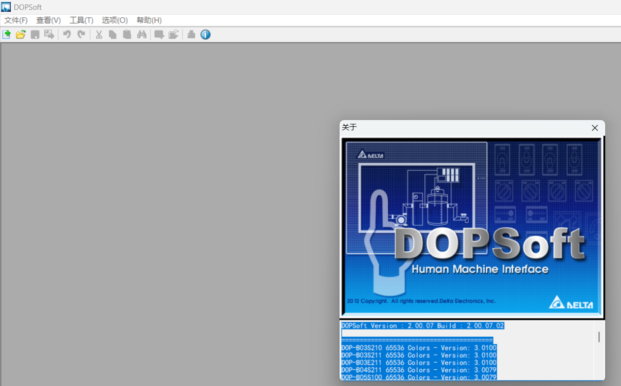

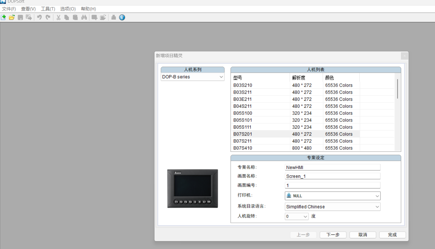

台达触摸屏dop107bv用哪个软件版本
这个软件没有这个型号

1楼  发表于: 2025-07-22 09:17
不是这个软件

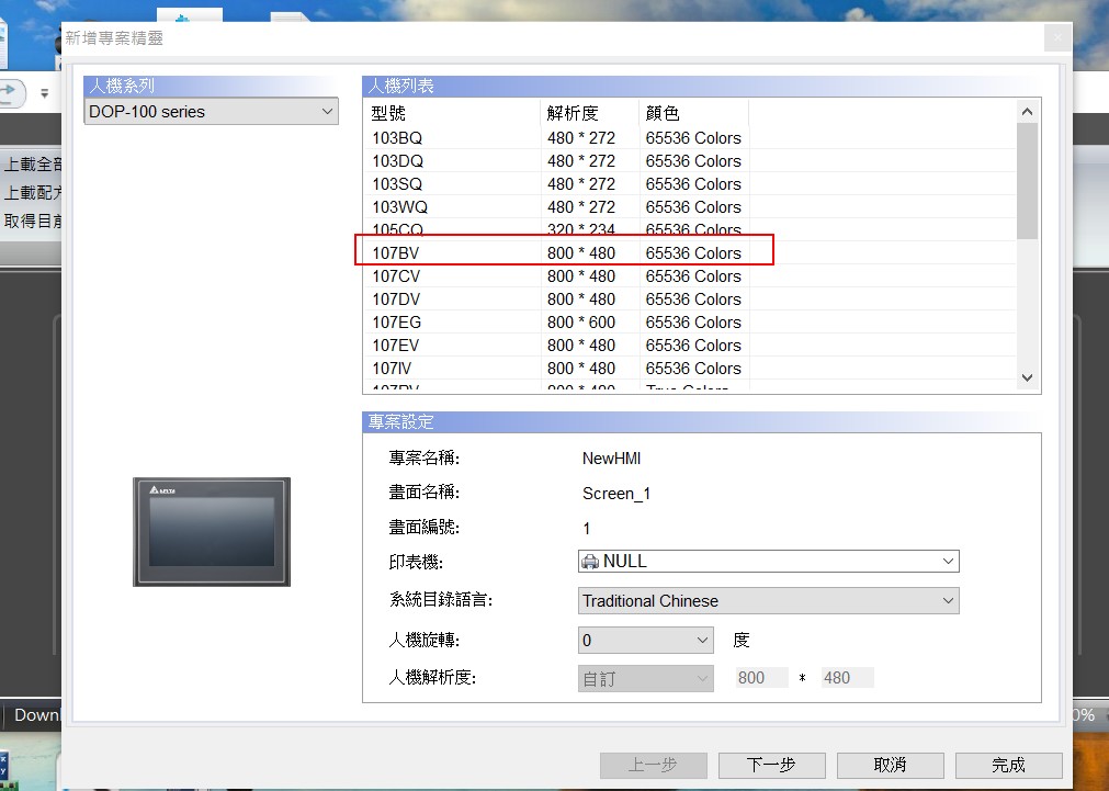

2楼  发表于: 2025-07-22 09:19
DOPSoft 4.00.16

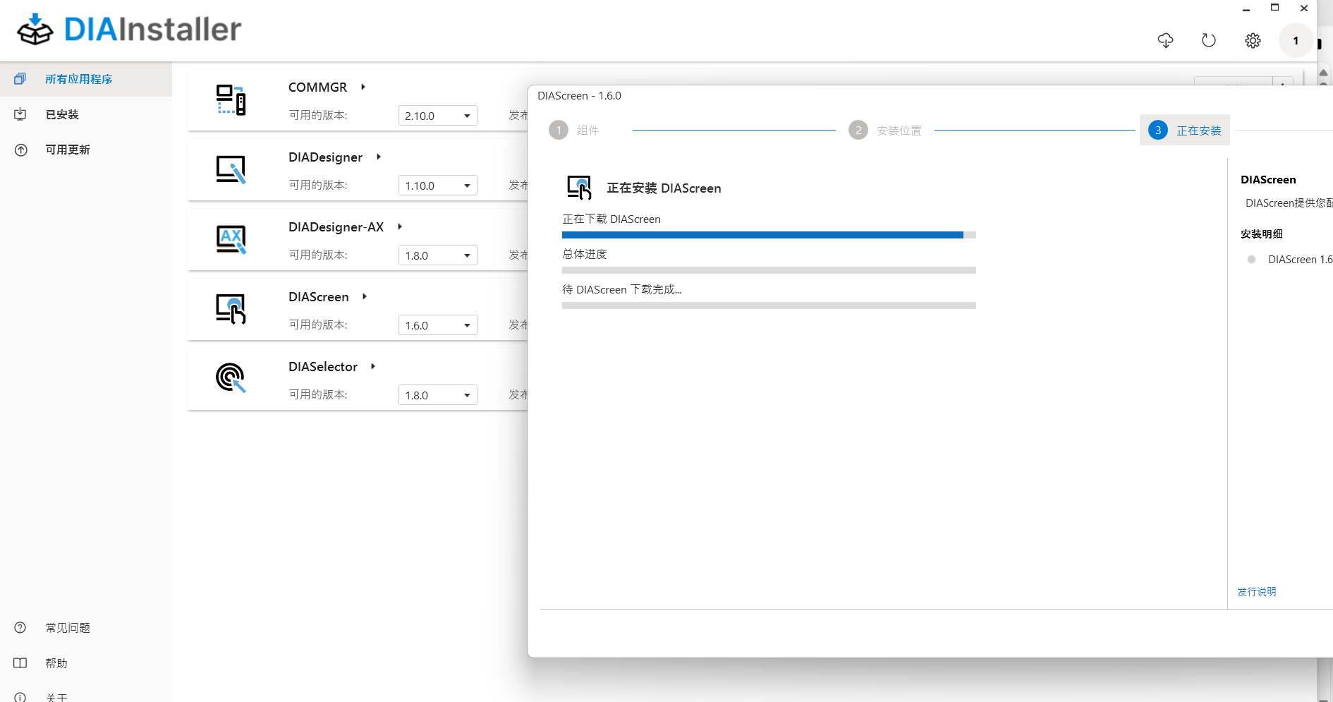

ligp99
发帖数量: 159 个
工控威望: 378 点
下载积分: 991 分
在线时间: 212(小时)
注册时间: 2007-12-12
最后登录: 2026-01-21
查看ligp99的 主题 / 回贴
3楼  发表于: 2025-07-22 09:34
引用第2楼lin10663于2025-07-22 09:19发表的  :
DOPSoft 4.00.16
这软件官网说停止了
下载这个和DOPSoft 4.00.16安装没问题吧

4楼  发表于: 2025-07-22 09:47
没有的话我可以发个400.11的给你

9楼  发表于: 2025-09-20 08:34
AP-320T是台达那个软件,楼主
