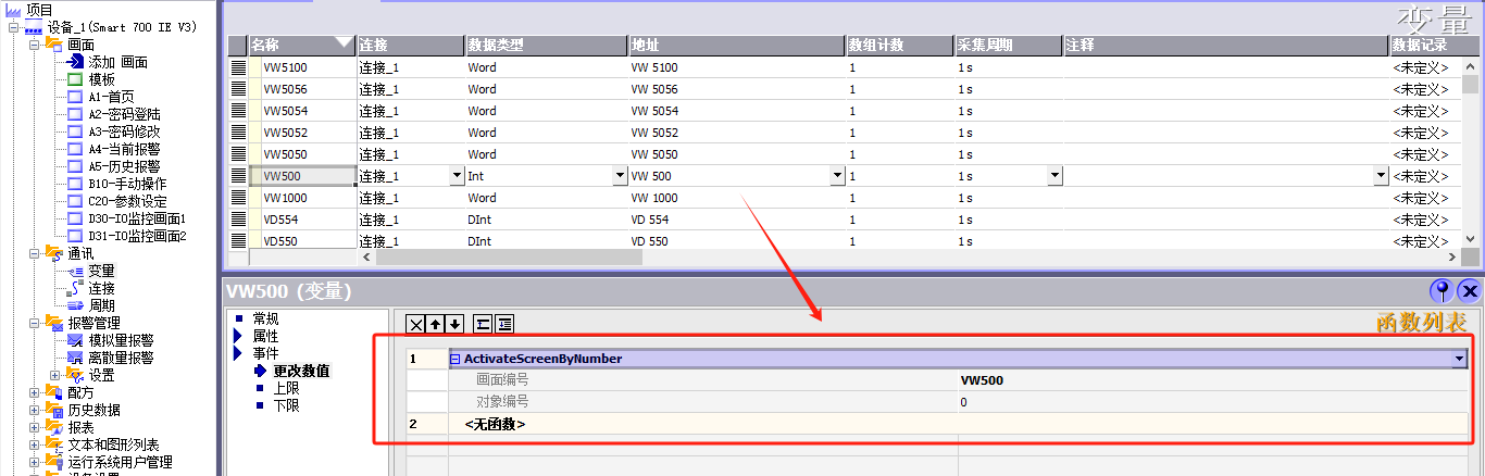

西门子触摸屏建立了变量VW500用来切换画面
电脑上仿真器模拟可以切换,但是下载到触摸屏里面不行,这是什么原因呢?请教下大家

变量的采集模式也要设置一下,设置成循环扫描的,
