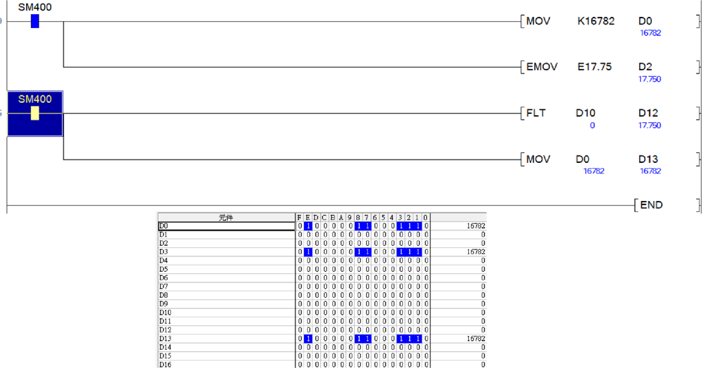

请教大神些一个三菱32位浮点数转换的问题,我从仪表MODBUS-RTU读上来的数据为32位浮点数  值位16782   但是仪表显示的值好像是17.75
大神些谁知道怎么转换的

高低字交换

17.75 的16进制表示为:0x418E0000
16782的16进制表示为:0x418E
看起来一个FLT指令就行了

引用第2楼gxtmdb82164于2025-07-21 09:21发表的  :
看起来一个FLT指令就行了
17.75转16进制,不是0x418E0000吧,是11.C

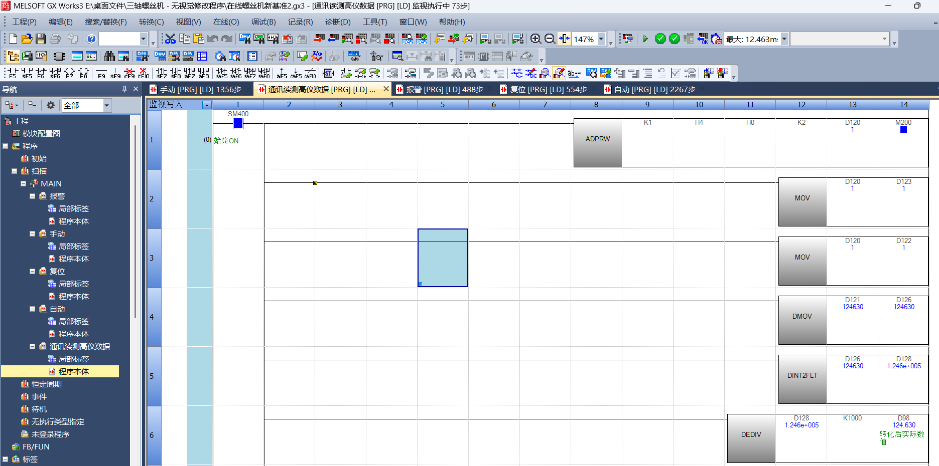

借鉴一上看可不可以用上 [upload=1]  [upload=1]

引用第4楼宝宝啊于2025-07-21 14:37发表的  :
你先搞懂浮点数在PLC里面是怎么表达的

D0 (整數) 顯示 16782
D2 (D3) (實數) 顯示 16782  (位置在D3)
因此將D12 (D13)改為實數,再將D0值傳送到D13
==>D12 = 17.75

    谢谢大家的解答  高低字转换一下就可以了
