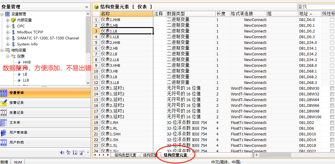

先看把这些变量传到WinCC之后的效果,数据整齐,批量添加,不易出错。更加方便之后的画面组态。

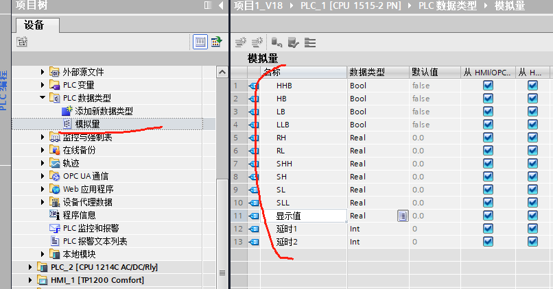

第一步,在博途的数据类型中添加一个“模拟量”的新数据类型,并添加好它的条目。其实就是把原FB块的管脚整体复制过来就行,最后注意更改每条数据的类型。

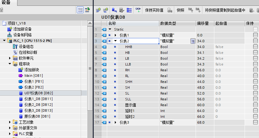

第二步,建立一个全局数据块,一定是全局数据块哦。取消数据块优化。添加实际的仪表数量进来就行。数据类型选择刚才建好的UDT名称。

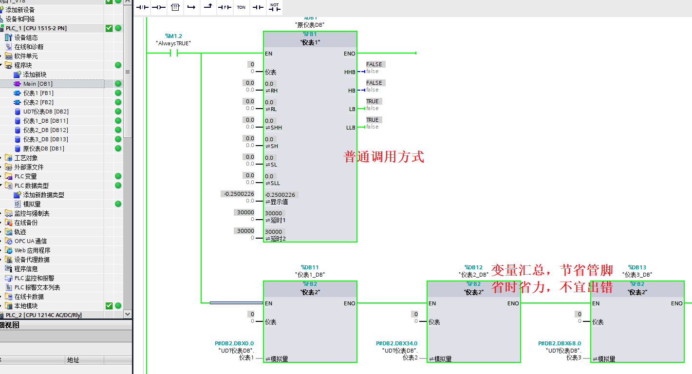

第三步,我们用原先的FB和用了UDT管脚的FB分别调用一下看一眼效果。程序功能还是一样的,但是管脚数量大大减少,开发效率肯定是有所提升。

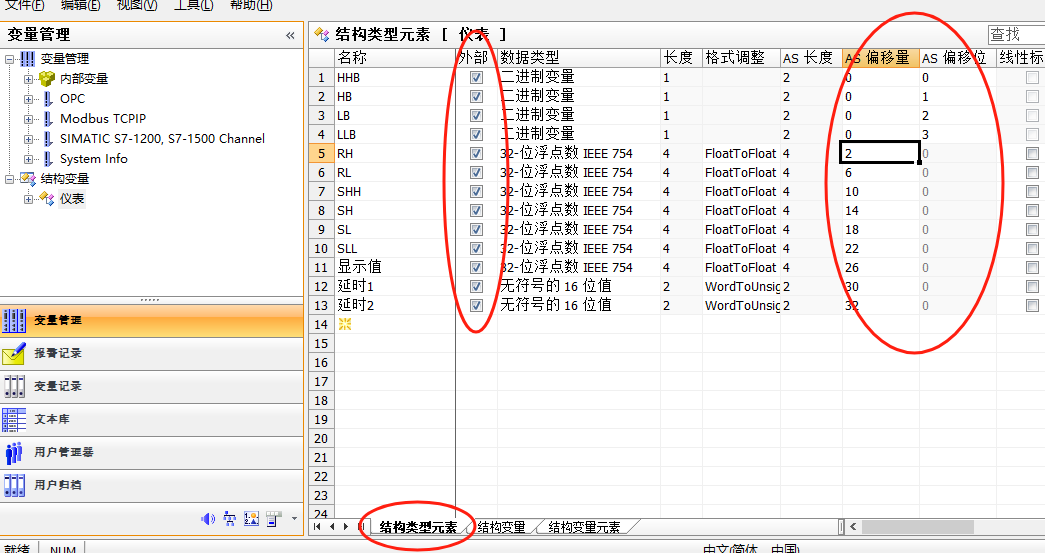

第四步,在WinCC的结构变量下新加一个结构类型,命名为“仪表”。然后选择这个结构类型,添加结构类型元素。如图所示,注意画红框地方的设置。

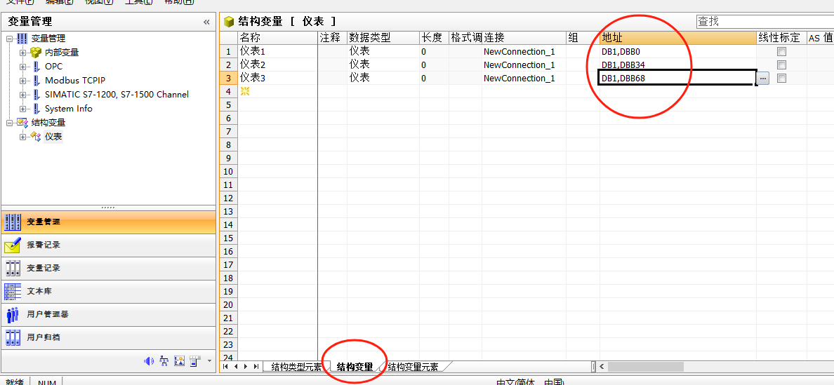

第五步,选择这个结构类型的结构变量,添加一个仪表名称;然后下拉,数量参照博途程序。注意按照博途全局DB填写地址偏移量,这里填写完2个之后也是可以下拉填充的哦。
第六步,到这里就实现了开头图片的效果。结构变量元素就全部出来了。它就能和其它变量一样到画面里组态了。
