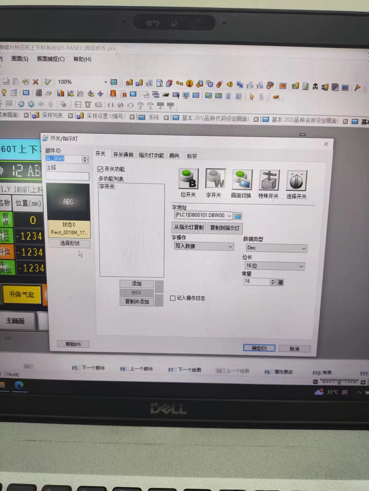

如何通过按钮向plc的某个地址写入一个常量,之前用普洛菲斯的直接在开关里面设置就好了。昆仑通态的搞不懂

昆仑通态可以用脚本直接赋值

大佬可以教下吗,脚本实在是搞不懂。

直接给地址的连接变量=16就可以了

感谢大佬
