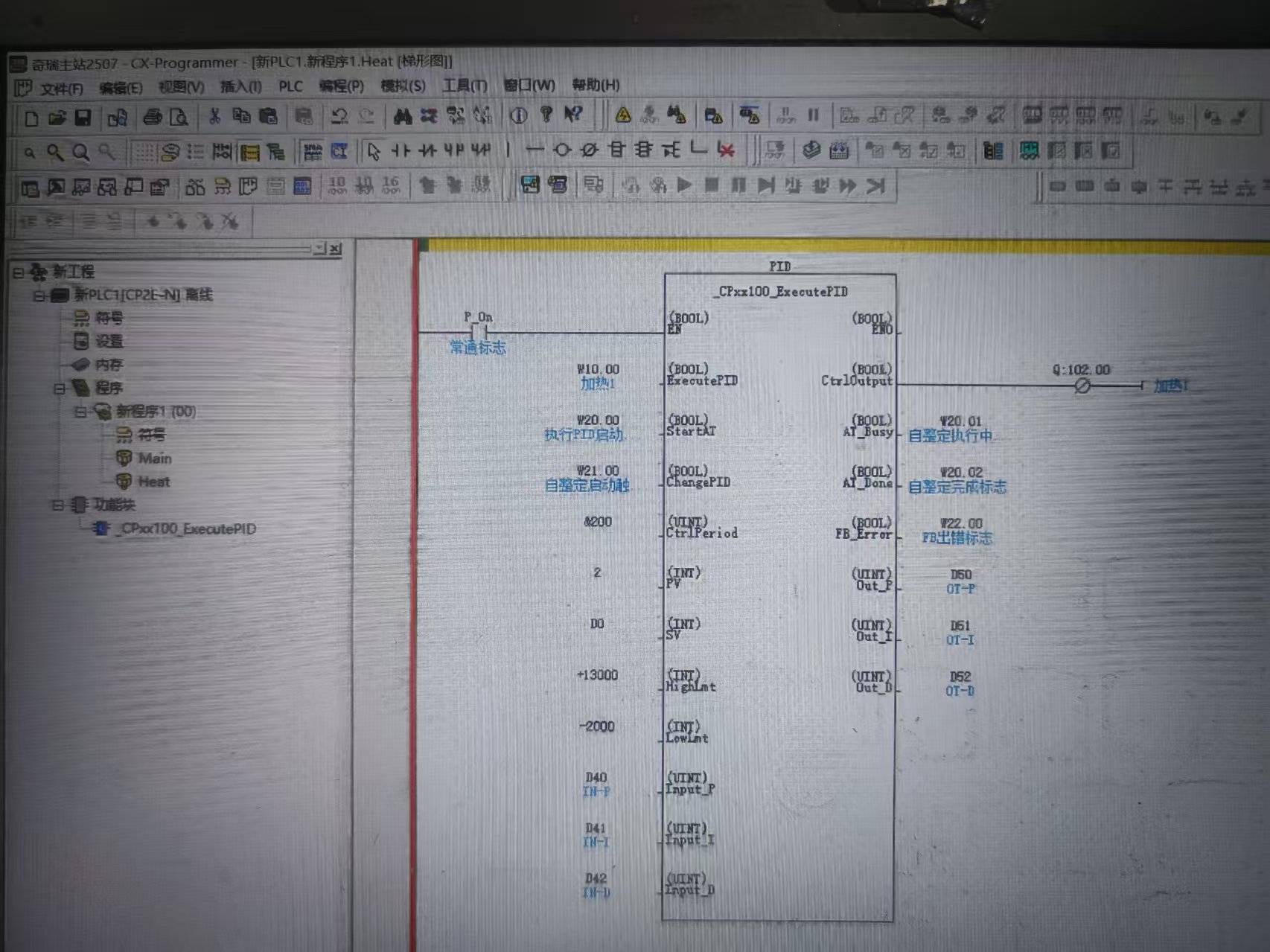

有没有大师傅使用欧姆龙E5CX系列的温控器然后用PID来控制电动阀开合的,之前做的都是ON/OFF控制再加滞后,甲方说要用PID来控制,目前讨论了一下就是用这款温控器来输出4-20ma来控制电动阀,但是PID是怎么使用的没头绪

温控器自带有PID的

欧姆龙温控器都有自动演算功能(自动计算PID参数),控制输出。具体再看看说明书吧

实际上就是控制曲线
都用温控器了,基本上用默认的就可以
