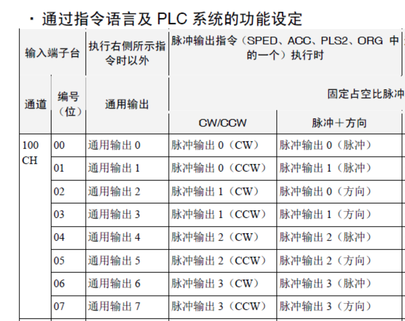

omorn CP1H ORG 指令的原点 变成了Y1 我想要在Y0上输出脉
附件是测试程序
我需要的是 单脉冲输出 Y0 输出脉冲 Y2 输出方向(自已由程序实现正反) X0为输入零点

脉冲和方向是绑定死的,不能改,默认怎么搭配就怎么用

轴#0也就是CH0,如果用脉冲+方向模式,脉冲Y0,方向Y2,如果用正反脉冲(双脉冲)模式,正脉冲Y0,负脉冲Y1。如果是负方向回原并且用的是双脉冲模式,就是由Y1输出!!大概率是这种情况!

欧姆龙CP脉冲方向地址绑定死,无法输出单脉冲
