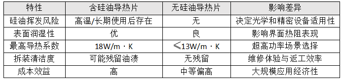

一、材料特性对比:不同的化学基础决定不同应用边界
含硅油导热片的优势领域
含硅油导热片以有机硅聚合物为基材,通过添加导热填料(如氧化铝、氮化硼)实现热传导功能。这类材料具有:
 优异的表面润湿性:硅油成分使其能更好地填充微观不平整表面,降低接触热阻
 更宽的工作温度范围(-40℃~220℃):在极端温度下保持稳定性
 更高的导热系数选择范围:目前最高可达18W/m·K以上
 更成熟的生产工艺和成本控制:适合大规模普及应用
这类材料广泛应用于消费电子产品、电源模块、LED照明等非硅敏感环境,其硅油析出问题在这些场景中通常不会造成实质性影响。
无硅油导热片的特殊价值
无硅油导热片采用丙烯酸树脂或特殊有机聚合物替代硅基材料,其核心价值在于:
 杜绝硅氧烷挥发:从根本上避免小分子污染物影响敏感元器件
 保持电气性能稳定:不会因硅油迁移导致电路阻抗变化
 满足严苛环境要求:特别适合长期高温运行设备
 提供更清洁的维修环境:拆卸后不留油渍残留
这类材料虽然导热系数范围相对较窄(多在1.5-13.0W/m·K),但在特定场景中具有不可替代的价值。
下表对比了两种材料的关键特性差异:

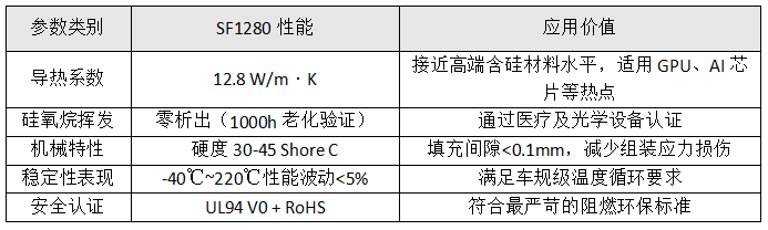

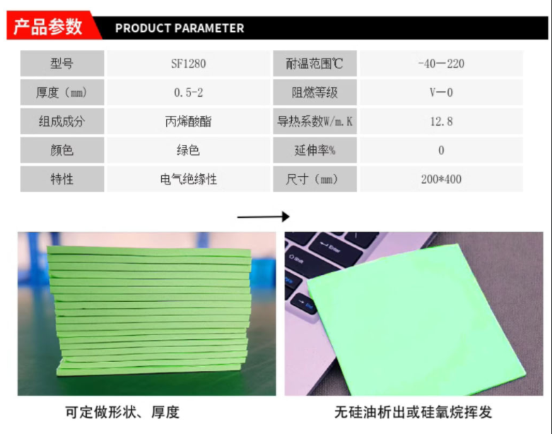

三、傲琪SF1280:无硅油领域的高性能解决方案
在无硅油导热片领域,傲琪SF1280系列代表了当前材料技术的先进水平,特别针对高功率密度和严苛环境需求设计:
该产品采用复合结构,在特殊聚合物基体中构建了氧化铝/氮化硼协同导热网络,实现了接近含硅材料的高导热性,同时保持无硅材料的清洁特性。其双面微粘性设计简化了安装工艺,特别适合自动化生产线需求。
在新能源汽车激光雷达应用中,SF1280成功解决了光学镜头与发热芯片间的热管理矛盾——既需高效散热(10W/mK),又必须杜绝任何可能污染镜头的挥发物。
