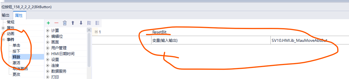

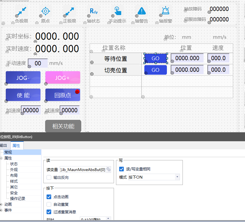

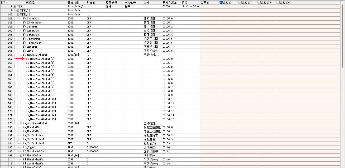

位按钮模式为 按下ON  可是一直是按下的状态  PLC地址是设置保持了   求助大佬们  偶发性出现的问题
用结构体建的变量 气缸功能块也的位按钮也出现过这种问题

增加个复位

这个办法好 不过这是啥问题导致的啊

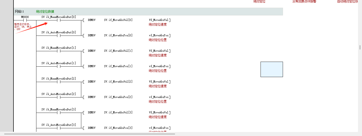

程序有问题吧。
监控程序看看

程序上就用了一个常开点

同样的问题,买了一个触控笔解决了.

这样行吗  那到底是啥原因

这个方法看着不错 做成FB块
