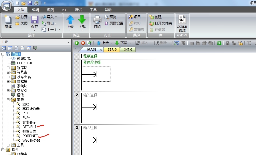

发表于: 2025-07-16 10:41
这两个协议你可以看看
