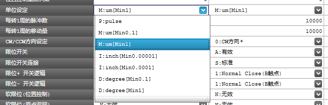

总线控制伺服定位 比如说绝对值定位 发送的绝对目标是多少脉冲呢还是多少mm单位呢 还是都可以

都可以,在软件上可以设置单位

脉冲型伺服PLC发送脉冲串;总线型伺服PLC或上位机发送单位mm 或者角度数,伺服驱动器再转换成对应的脉冲串。个人感觉是这样的

我感觉是直接发位置的 只要电子齿轮都设置对了位置就可以了 最近要做一个 等我消息

你可以根据实际设备决定:
- 如果你的系统支持工程单位(mm),用起来更直观
- 如果设备只支持脉冲,要计算并转换位置目标

都可以,随你设置什么就是什么

把参数设置好了 随便发什么单位都可以的
