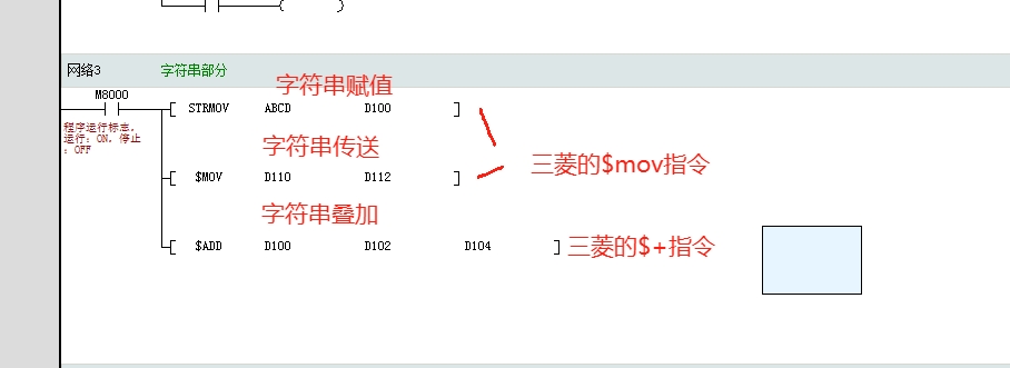

三菱FX5U和汇川H5U指令的区别

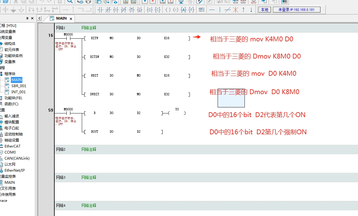

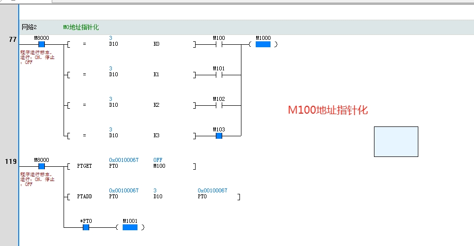

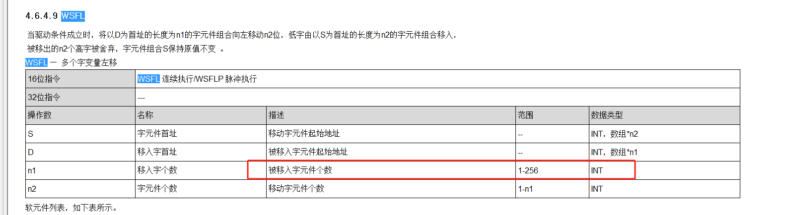

如图,欢迎补充

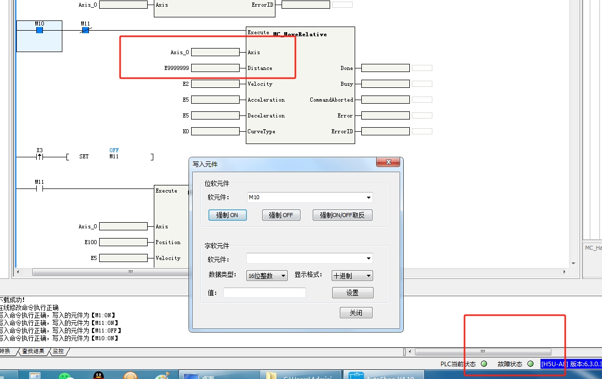

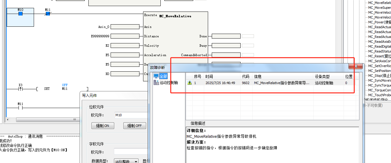

汇川的这个指令,如果位置大于E999999,也就是7个9就会报错
