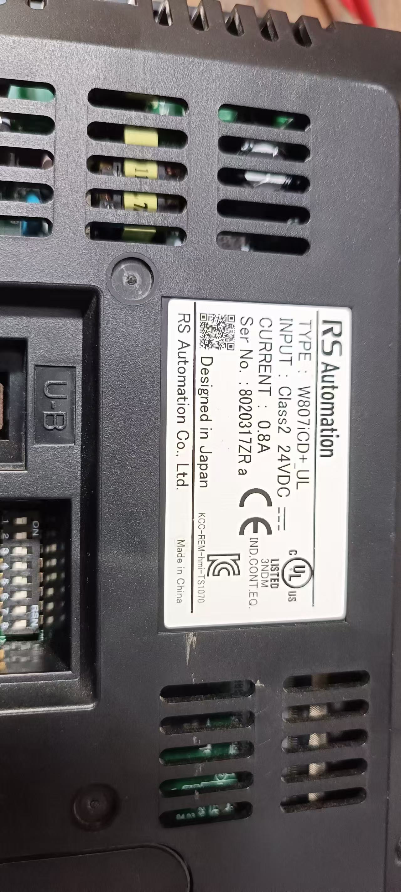

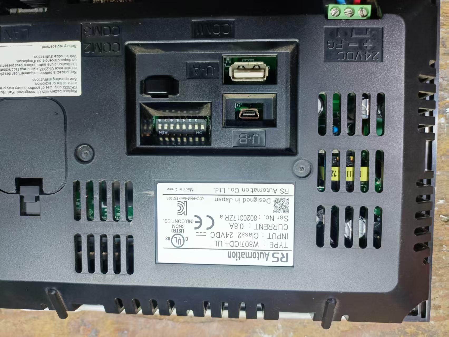

哪位老师有这种触摸屏的软件?先谢谢

用富士触摸屏软件

软件下载地址:
http://www.rsautomation.co.kr/rsa_anytouch/V-SFT_Plus_V6
(V6.2.1.0).zip
重要的提示是:不要使用富士电机的软件,虽然它们都是富士电机开发的,但是该软件是为RS这个OEM定制的,当然,使用方法可以参考富士电机的V-SFT软件的使用方法,因为他们的用法一样,硬件版本不一样的。
