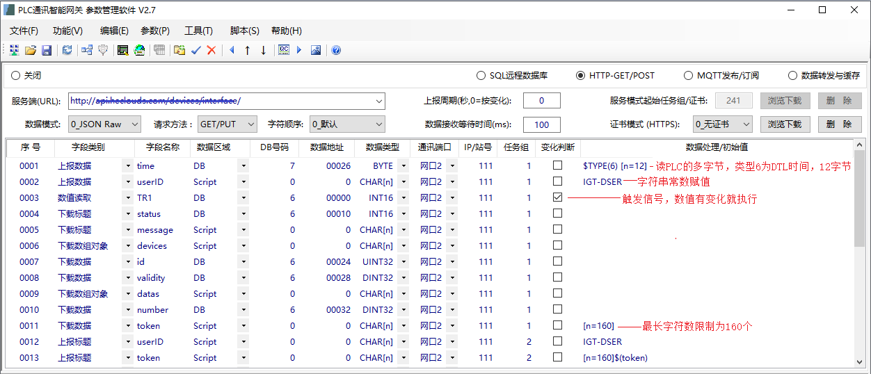

        打开智能网关的参数配置软件(在附件中),进入数据配置表(功能->数据转发与平台对接,选  HTTP-GET/POST),根据PLC通讯地址,寄存器数量等结合用户手册的5.2章节配置相关参数。按数据配置表的 ‘任务组’ 分为 获取token 和 提交数据 两个组(任务组相同的值即为同一组,每组自动按上报跟下载打包成独立的JSON文件)。
        下图是 获取token 任务组(组号为1)的配置。‘上报xxx’为来自PLC或者智能网关内部,要打包发到HTTP服务端的数据;‘下载xxx’为来自HTTP服务端,要解析或者写入PLC寄存器的数据。数据号 0011 为获取到的token:

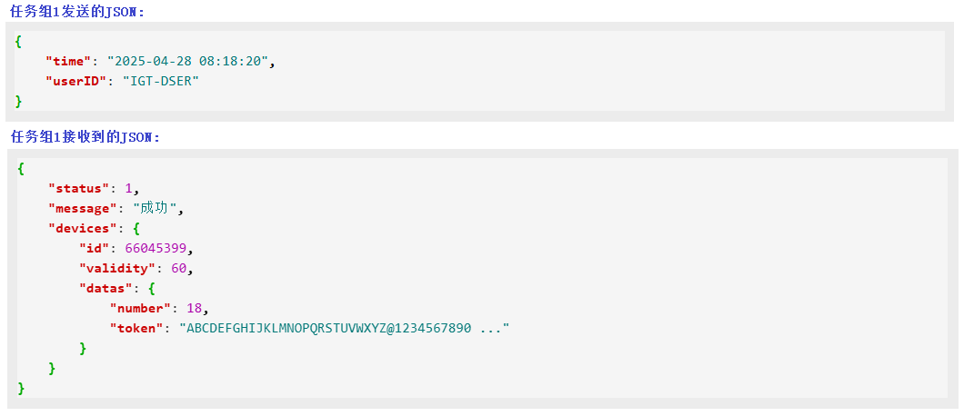

        通过以上配置生成的JSON文件,以及接收的JSON文件如下:

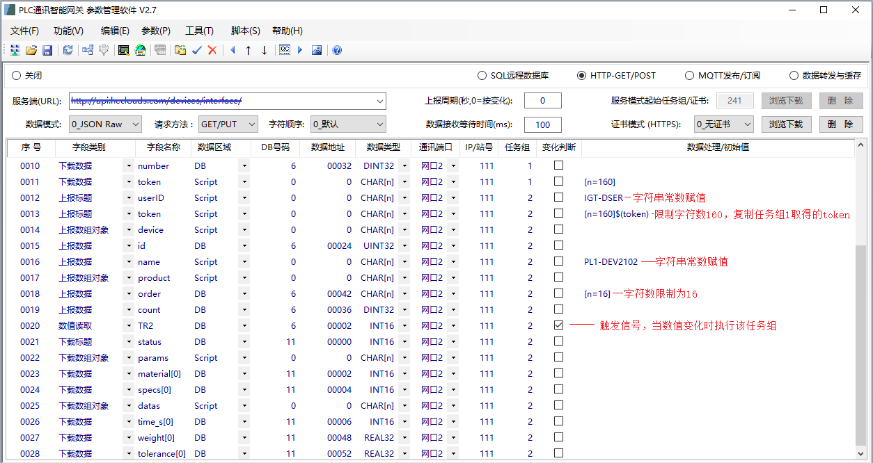

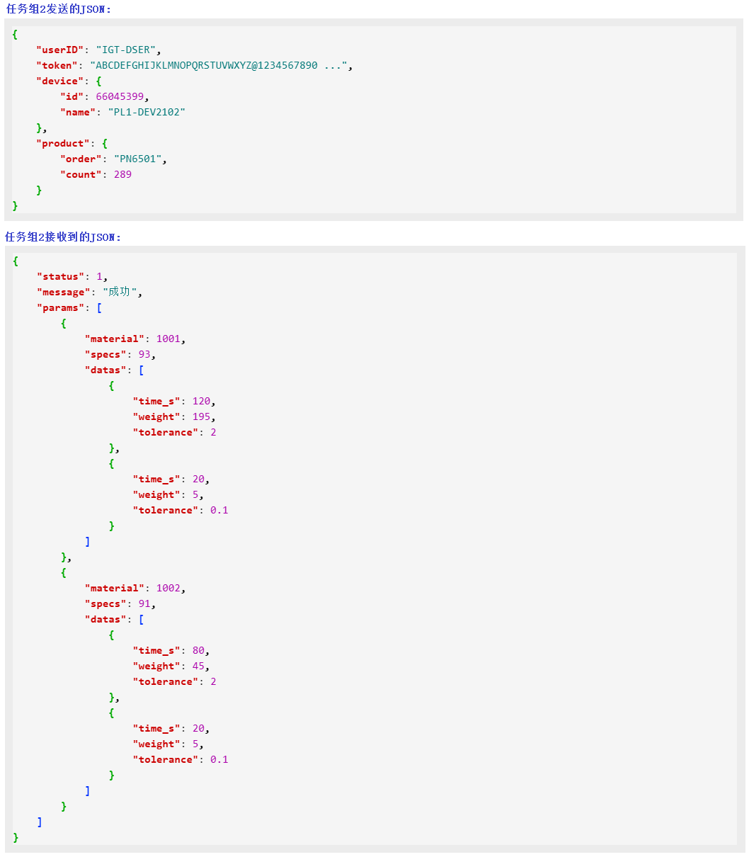

        下图是 提交数据 任务组(组号为2)的配置,数据号 0013 为任务组1获取到的token:
        通过以上任务组2配置生成的JSON文件,以及接收的JSON文件如下:
