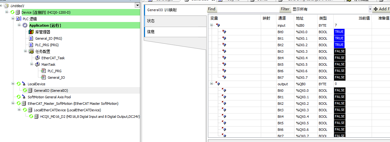

有懂禾川的吗,codesys组态后,发现本机输入IO全是点亮状态,失去功能。但仅剩的两个本机输出IO却是正常的。扩展IO模块的输入输出也是正常的,有能知道是什么原因吗?

程序里也是点亮的吗?

对,程序时也是亮的,但同是本机的输出可以用程序控制点亮和灭

多半是公共端接线问题
