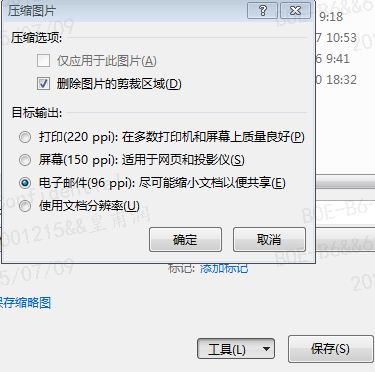

发表于: 2025-07-09 09:19
用另存为的工具选项压缩试试
