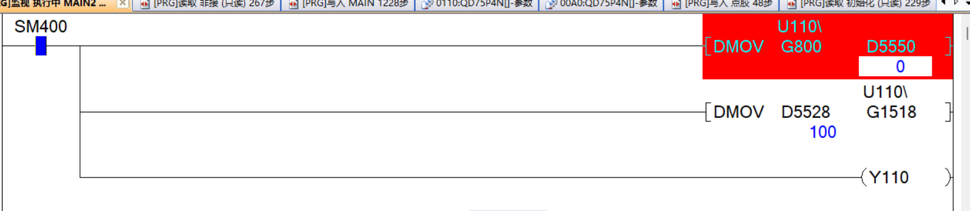

大佬们,我这里读一个轴的当前位置,为什么CPU提示报错呢?求指点

应该是U11吧
下载积分:+2(215129452) 真诚感谢! 多打了个0我 ..

引用第1楼feifei23728于2025-07-07 14:52发表的 :
应该是U11吧
正解!

U11
