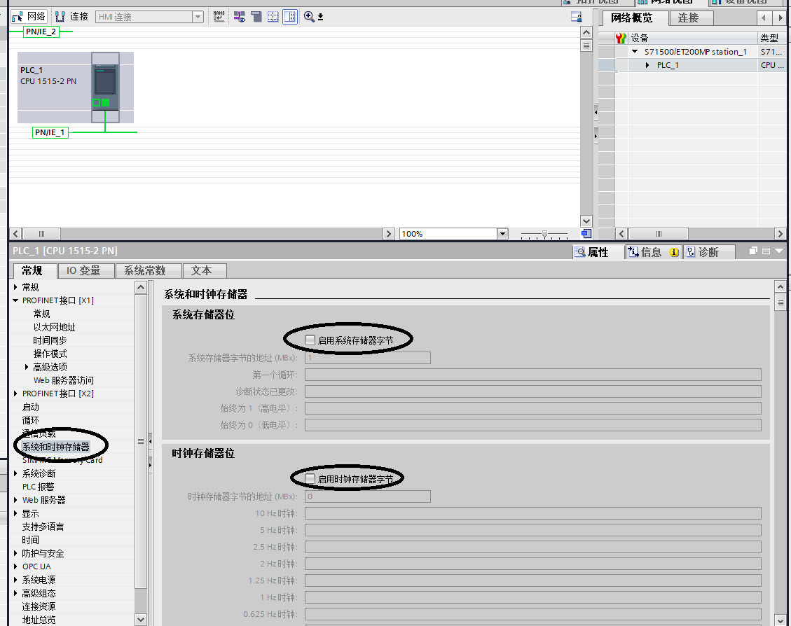

博途中如何设置常为1和常为0的点

设备的属性栏,有打开系统自带的常OFF ON点

硬件配置里 设定即可,系统存储器一般时MB0, 时钟存储器一般是MB1, 也可自己指定。

如果不想用系统自带的,那就自己做一个,赋值、常开点、常闭点、0、1都可以

可以一个触点直接写0或者1就可以了
