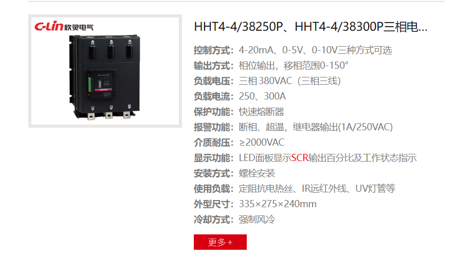

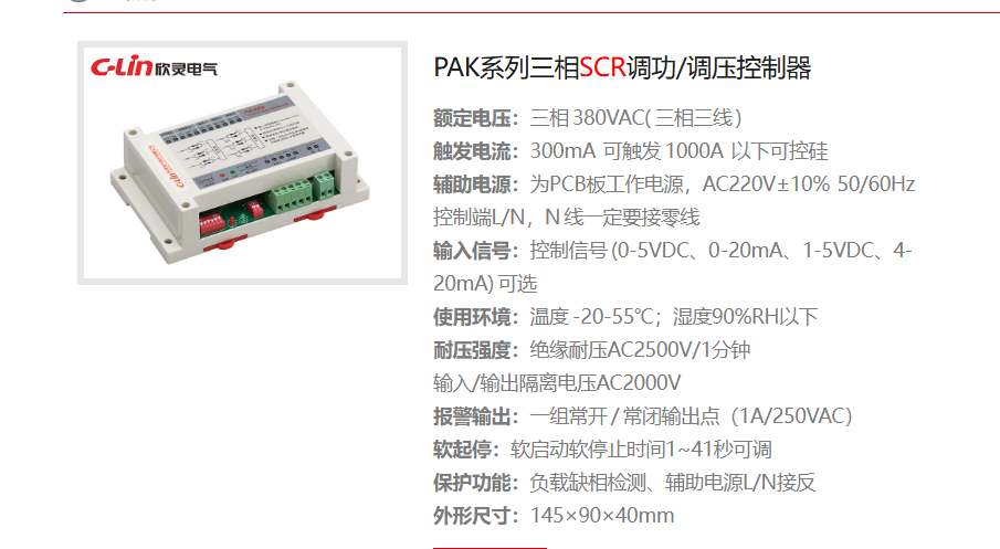

3相380功率120KW。想用调压模块控制电压。某宝搜了半天最大的才200A,有什么办法没有?

找厂家定制吧,1000A的都给你做得出来。

5楼  发表于: 2025-07-06 14:25
引用楼主杀神一刀斩于2025-07-04 19:15发表的 调压模块问题 :
这么大的负载,最好用品牌的产品,别信那些去淘宝上购。120KW的加热器用的SCR调压器大把,像正泰,中国人民电器,欣灵都有做的
好的,谢谢。我去看下
