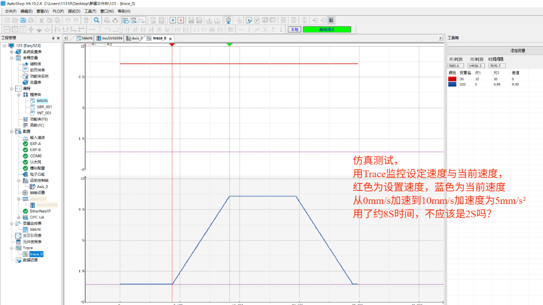

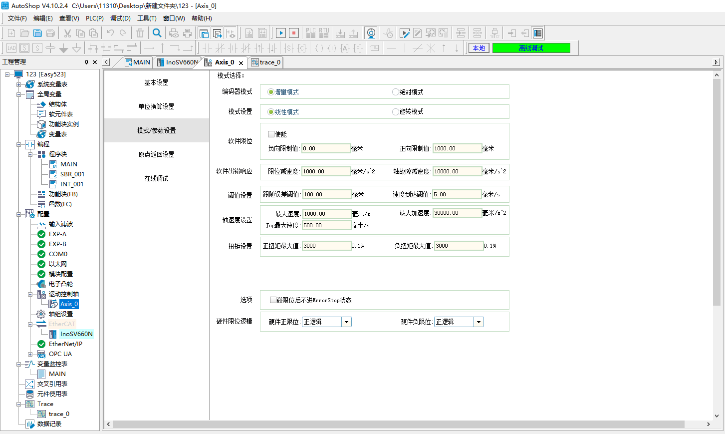

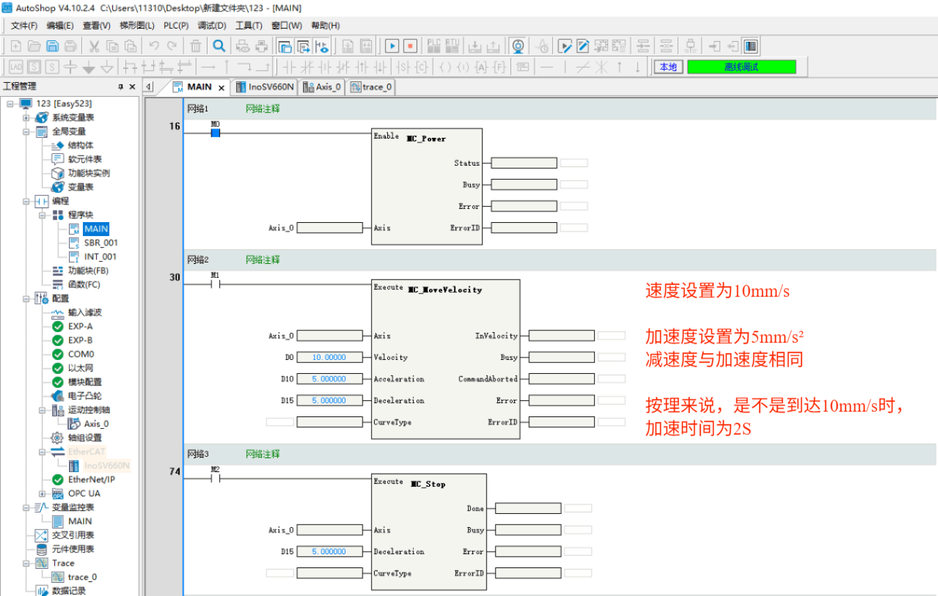

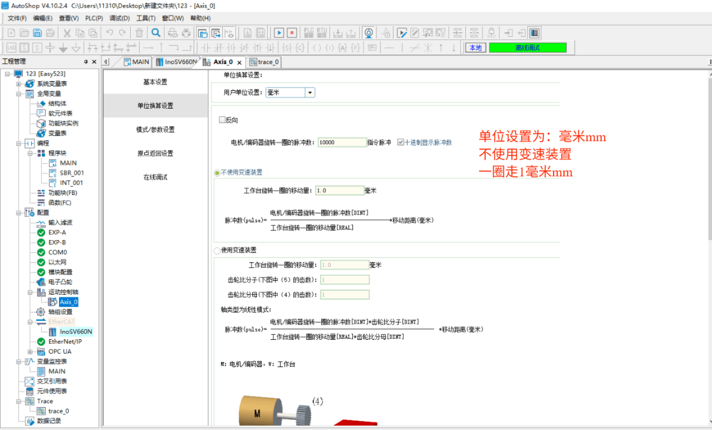

这个是我用的方式不对吗?
汇川Easy系列轴控速度指令的加减速度问题?
