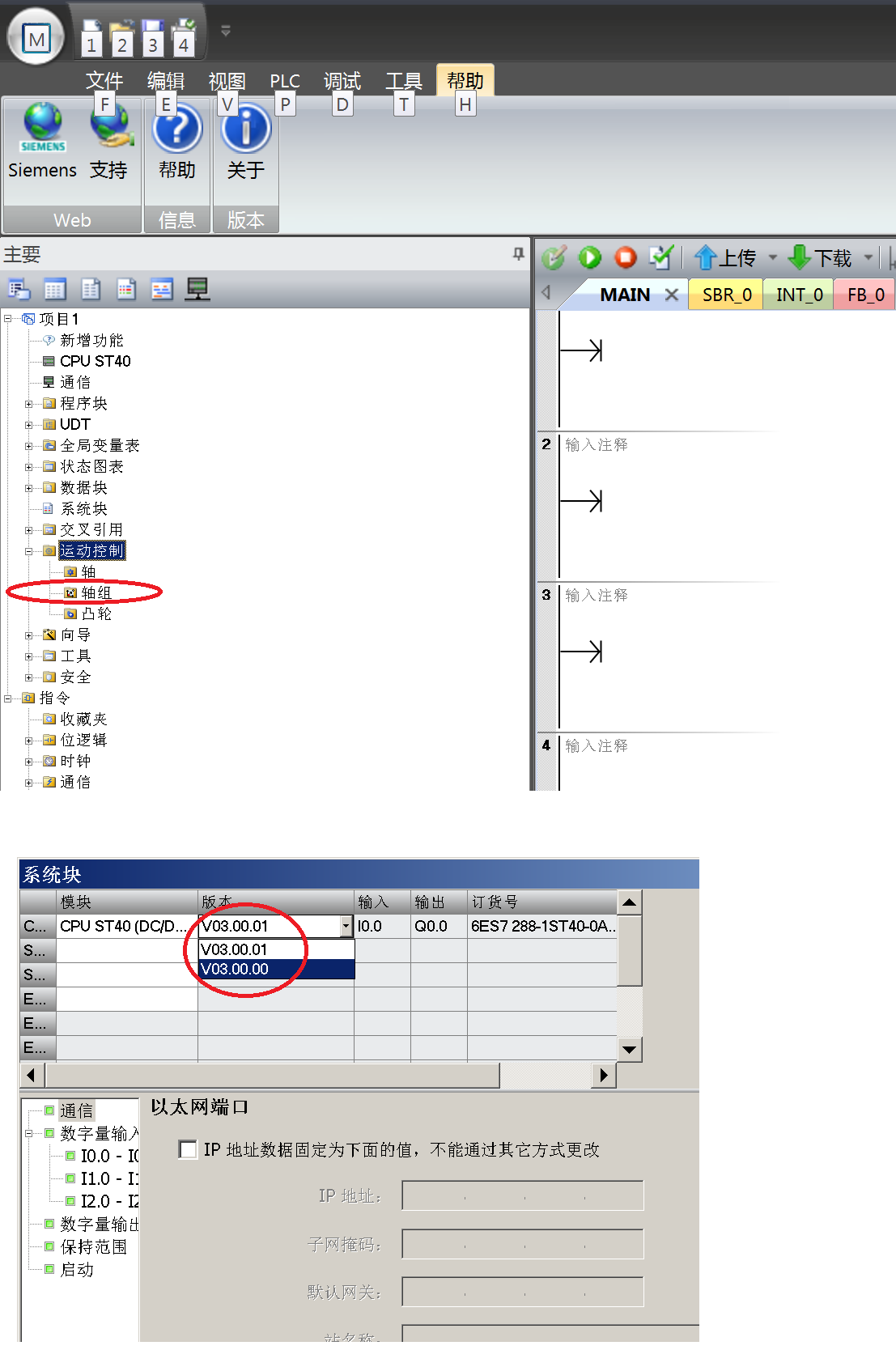

https://assets.new.siemens.com/siemens/assets/api/uuid:fadb0a82-6890-497f-a0ae-e226dd96b0c9/Firmware-update-V03.00.01.zip
https://assets.new.siemens.com/siemens/assets/api/uuid:42fc1bd5-052d-42e5-baa8-259419dc0799/STEP-7-MicroWIN-SMART-V03.00.01.zip
据说可以用0ffice2021的excel复制、粘贴变量表了,还没试,不知真假
STEP 7?Micro/WIN SMART V3.0.1 版本提供了以下新功能:
运动控制的新功能
运动控制新增轴组功能
组态轴组
轴组状态机
轴组指令
用于修改凸轮表的新指令 MC_GenerateCamTable
软件故障捕获
增加软件故障捕获,以便在程序崩溃后收集故障数据。
通信
下载 PPI Fix IP 后,无需系统循环上电(断电再上电)即可立即应用更改。

还是不能用excel批量复制粘贴变量表
