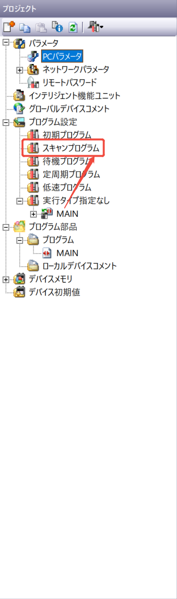

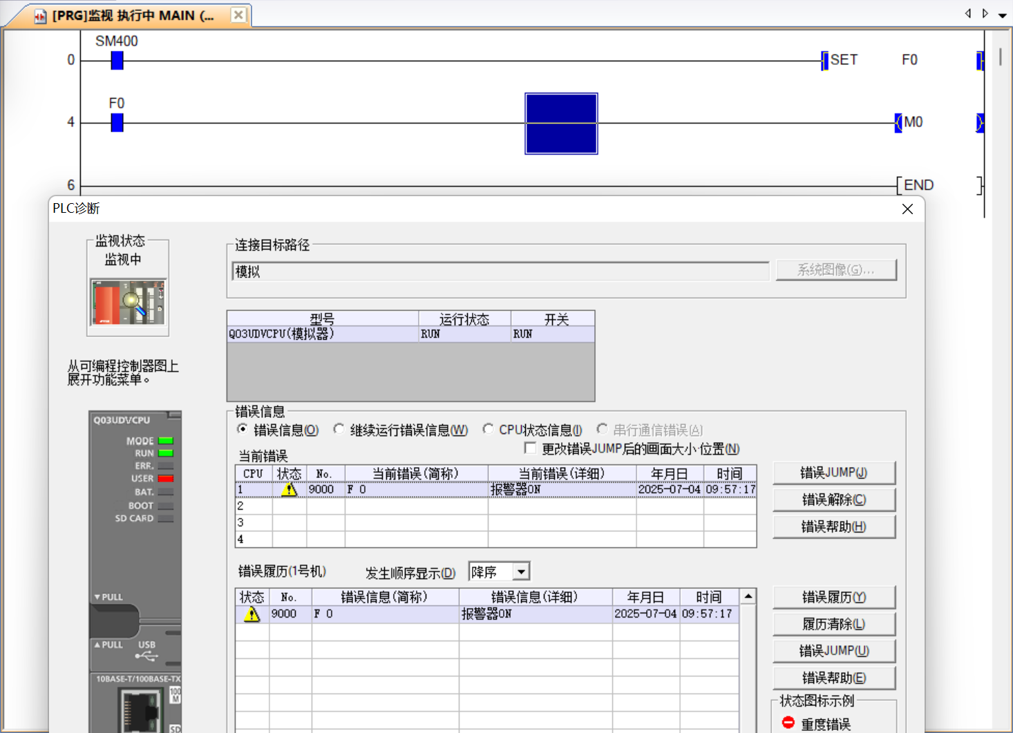

三菱QPLC,F0为什么不接通?各种方法都试过了。

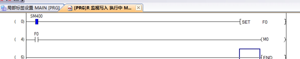

这样写后,F0可以强制复位,如果M就强制复位不了

你这是写入状态,切换成运行模式

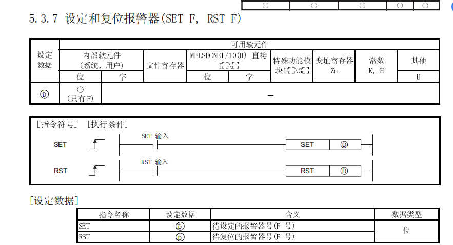

要上升沿

你想执行的程序块没扫描执行

你写个复位试下,你的就不行了

子程序没有调用哈

没错,能复位就不正常了。

前面直接接通,后面就不能复位才是正常的。
