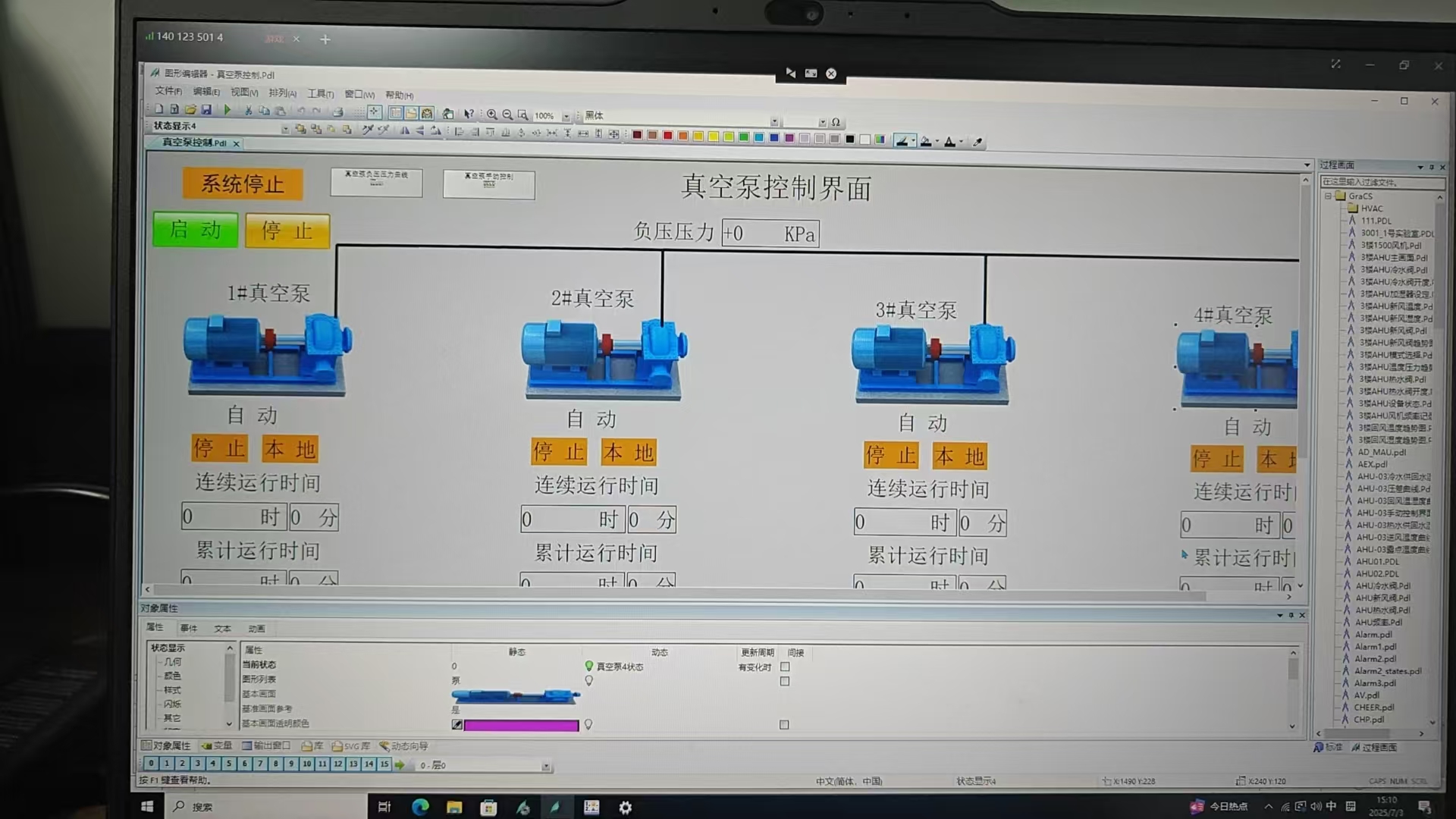

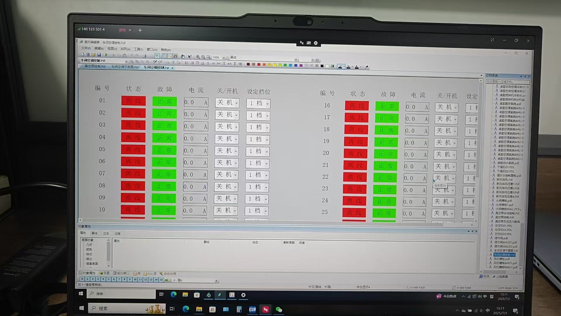

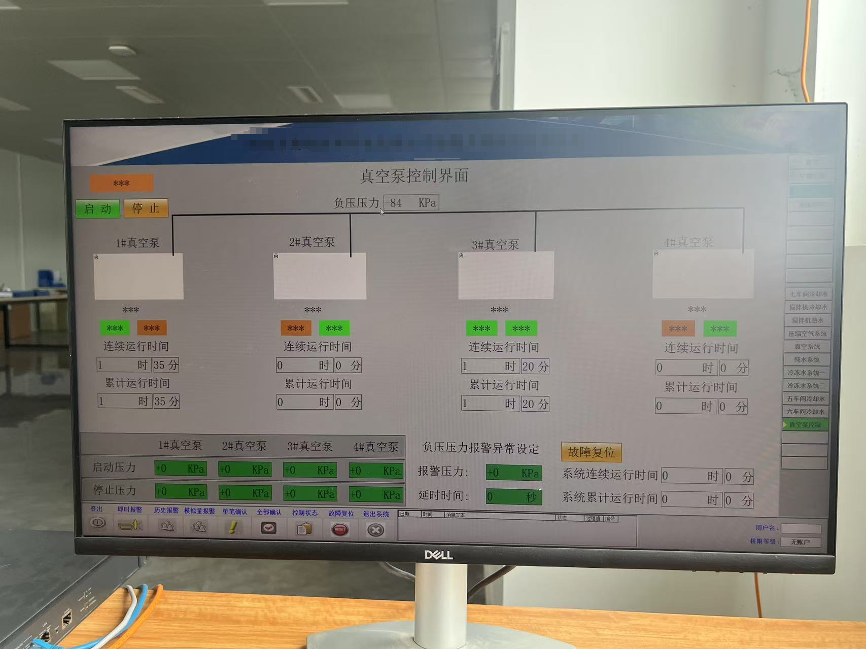

客户用wincc项目复制器将项目复制出来之后,拷贝到另一台电脑上面运行,但是发现部分画面和文字丢失了,我向日葵远程查看后发现都是关联了“文本和图形列表”的数据和图片显示异常了,不知道是什么原因,但是在编辑页面的时候文本和图形都是显示正常的,有没有大佬解答一下。(图1、2都是丢失状态的图片,图3是旧电脑上面正常的图片)

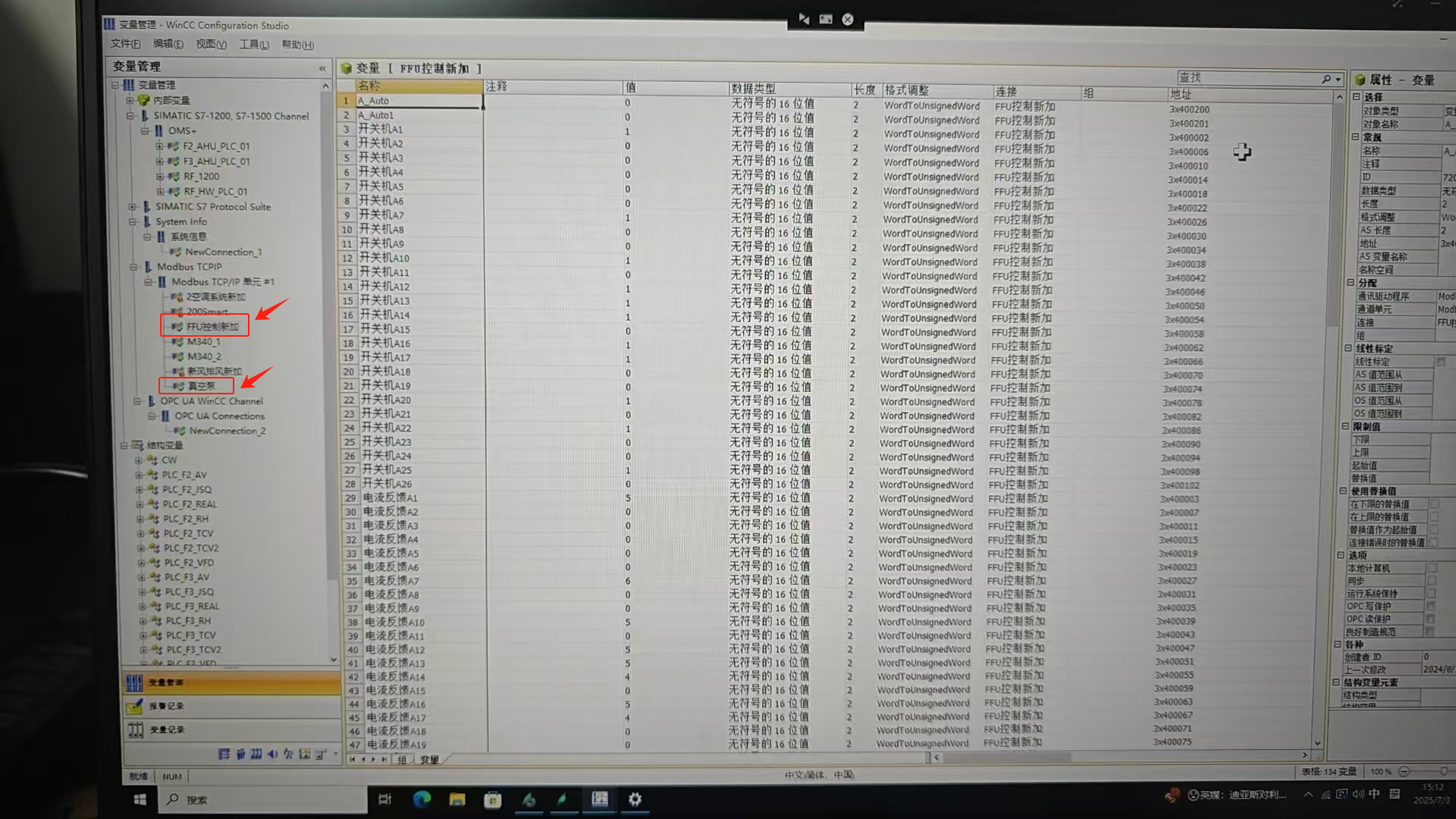

没通讯上吧

是通讯上的,但是有其他的设备没有通讯上,这个有影响吗?我用方框框起来有箭头的是我通讯上的设备,但是有两个其他的PLC没有通讯上,剩下两张图是在编辑状态下显示的,都是正常的,就是运行系统之后所有关联了文本和图形列表的数据和图片都没有了,然后我也看了那个GraCS文件夹,里面图片那些文件都是有的
