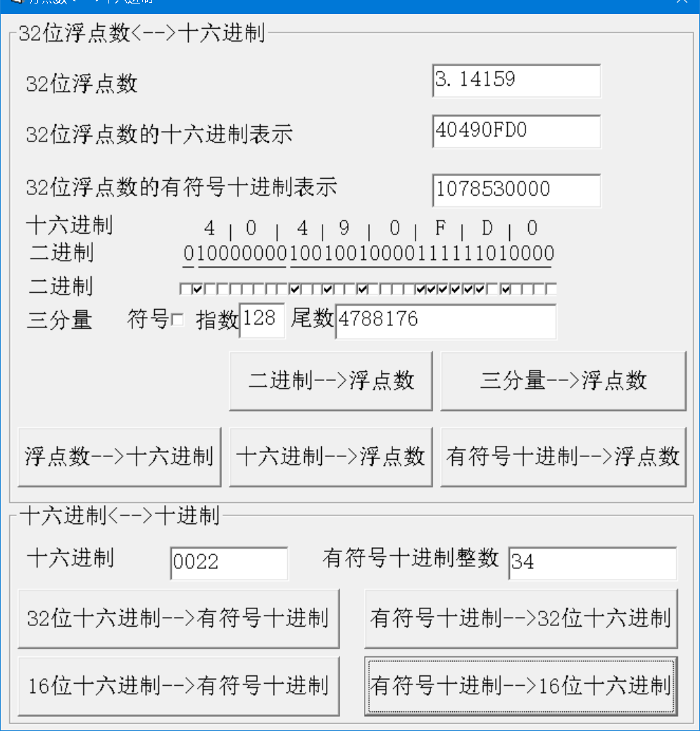

浮点数格式显示和同一浮点数表示为整数
可以查看浮点数的符号,指数,和尾数,也可以单独设置这3个部分然后转换成浮点数,也可以查看浮点数的整数标示
将浮点数用整数表示后,就可以在某些PLC(可能不直接支持浮点常数)中直接move浮点数对应的整数到一个浮点数寄存器中,相当于给寄存器赋值浮点常数,当然前提是把寄存器的数据解释为浮点数
使用VB6编写
