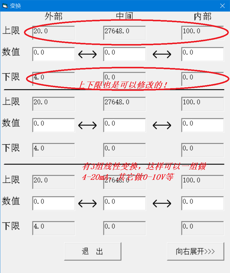

线性变换,常用于4-20mA转换为其它信号
外部数据就是PLC接的模拟量,例如4-20mA,0-10V等,中间数据就是模拟量的转换结果,内部数据就是转换后的外部工程量,例如压力、流量等
上下限也是可以修改的,例如修改为0-10,这样就可以计算0-10V的信号了,尽管上下限是灰色的
输入的外部数值、中间数值、内部数值的可以超出上下限的范围,对这些数值没有进行上下限限制
在数值里输入数据,其它数据会自动跟着变换

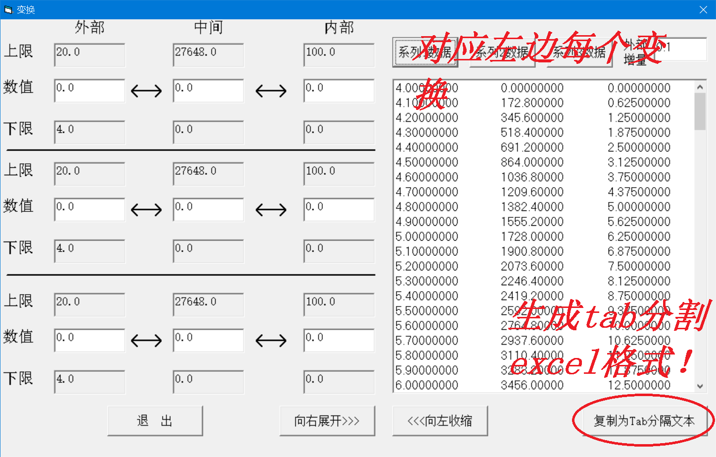

还可以按下向左展开按钮,将所有线性变换数据列出来,还可以导出到excel中
使用VB6编写

    好像有点问题,0对应的不是4ma吧

    西门子的4-20mA输入信号都是4mA对应0,20mA对应27648

    你在外部数值里输入10(默认对应的是10mA),在中间的数值里就会自动显示出10mA对应的中间数值(就是模拟量模块读出的数值,对于西门子PLC来说就是0-27648之间的数值),在内部的数值里显示的是换算后的工程数值,例如压力、流量等

    西门子4-20ma不是应该对应的5530-27648吗?

    那是因为S7-200 smart的电流输入信号只能组态为0-20mA而不是4-20mA,所以4mA对应的是5530左右
