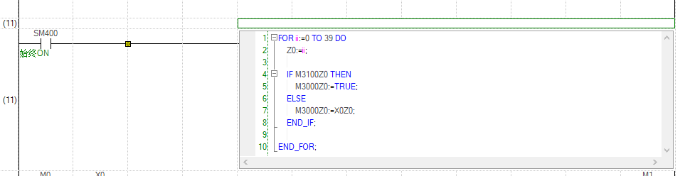

求助帖 三菱plc 小白不明白这是什么意思

求个大佬解释一下,在3u上没见过

将M3100到M3139之间ON的状态赋值给M3000到M3039的 OFF的状态用对应的X0~X... 不知道你PLC是5U的还是R系列的 5U输入是8进制 R的是16进制

Z0:变址寄存器(16位),存储偏移量数值(范围:-32,768 ~ +32,767)。
M3100Z0 的实际地址:M3100 + Z0 的值(例如:若 Z0=0,则地址为 M3100;若 Z0=10,则地址为 M3110)

FOR循环变址赋值

遍历

就是个数据传输,类似于区域块传送

内嵌ST!如果M3100Z0为ON则M3000Z0=M3100Z0;如果M3100Z0为OFF则M3000Z0=X0Z0,循环赋值,不知道对不对?
