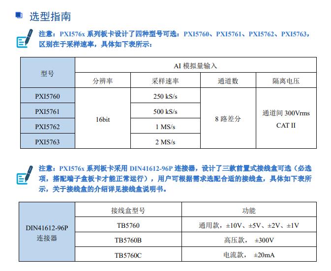

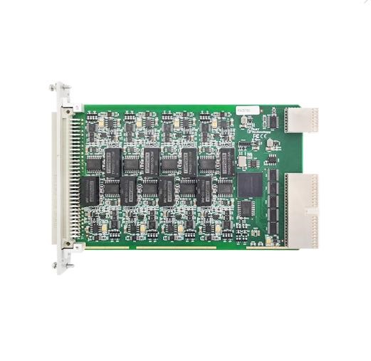

品牌:阿尔泰科技
简要介绍:
     PXI576x 是一系列隔离模拟输入同步采集卡,该系列采集卡提供了 16 位,8 路差分模拟输入通道,采样率最高支持 2MS/s;300Vrms 的通道间 CAT II 隔离和 3300 Vrms 通道对地
面 5 秒耐压设计,可保护用户和设备免受危险电压的伤害,为高压测量提供集成式数据采集和信号调理;同步采样和同步功能,适用于可扩展测量系统;并且此系列采集卡提供了 2 路 PFI 输入通道,以满足应用现场的多样化需求。
      PXI576x 配备的 ART-DAQ 驱动程序及开发套件,可实现从简单到复杂的数据采集任务,高效快速搭建测试系统;提供易用的编程接口及丰富的编程范例,降低开发成本,方便地将数据采集设备集成到您的系统中。
