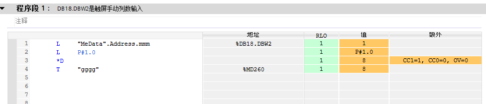

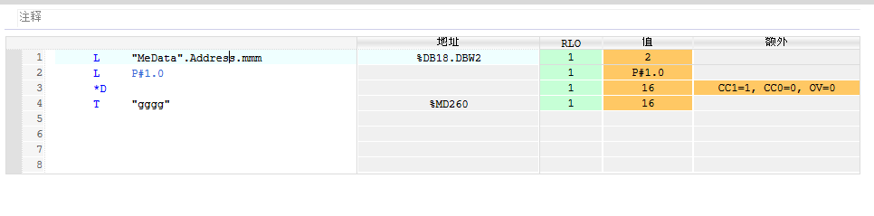

楼主  发表于: 2025-06-29 11:13
这个为什么算成了几倍数了》???  攺变量32位的了

1楼  发表于: 2025-06-29 16:06
类型不一致

其实你可以转换成梯形图,然后监控起来,输入数据和你计算的是否一致就知道问题在哪了

数据类型不一样

数据类型不一样

先转换数据类型,再计算

L P#1.0  这个有问题,P#1.0是指针,对应寄存器的是32位寄存器,前面24位位0,后面8位[0001 000],值是8,不懂的话去查一下文档,看看寄存器怎么表示指针的,这个转换成公式就是x*8,x对应的你的输入值,如果用常数,直接L 5就行,如果只用地址,必须是具有地址类型的地址,而不是单纯的地址指针,参考帮助的间接寻址

引用第6楼donxlr于2025-07-01 09:57发表的  :
感谢大佬解释,昨晚我也查了资料,了解到了
★ L P#1.0 //把1.0这个指针存入ACC1,此时ACC1的内容=00000008(hex)=1.0
