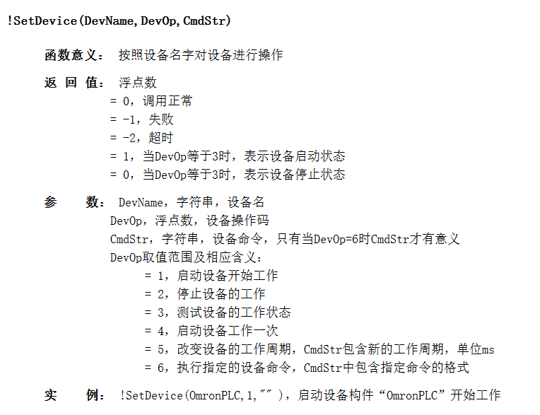

大概是能看明白,就只这个!SetDevice(设备0,6,"Write(写命令)")脚本程序是没 搞懂什么意思 ,尤其是这Write(写命令),我查找 脚本 函数没有 找到write这个函数,这是是随机定义的吗?

1楼  发表于: 2025-06-29 09:26
去看对应设备的帮助页,里边有读写指令说明

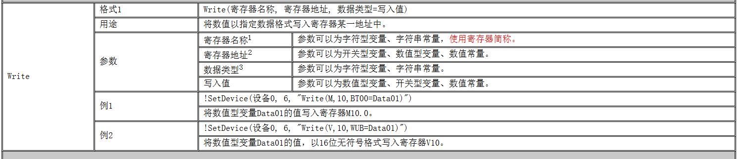

3楼  发表于: 2025-07-04 15:33
!SetDevice(设备0,6,"Write(写命令)"),去找设备0,在设备0的帮助里
