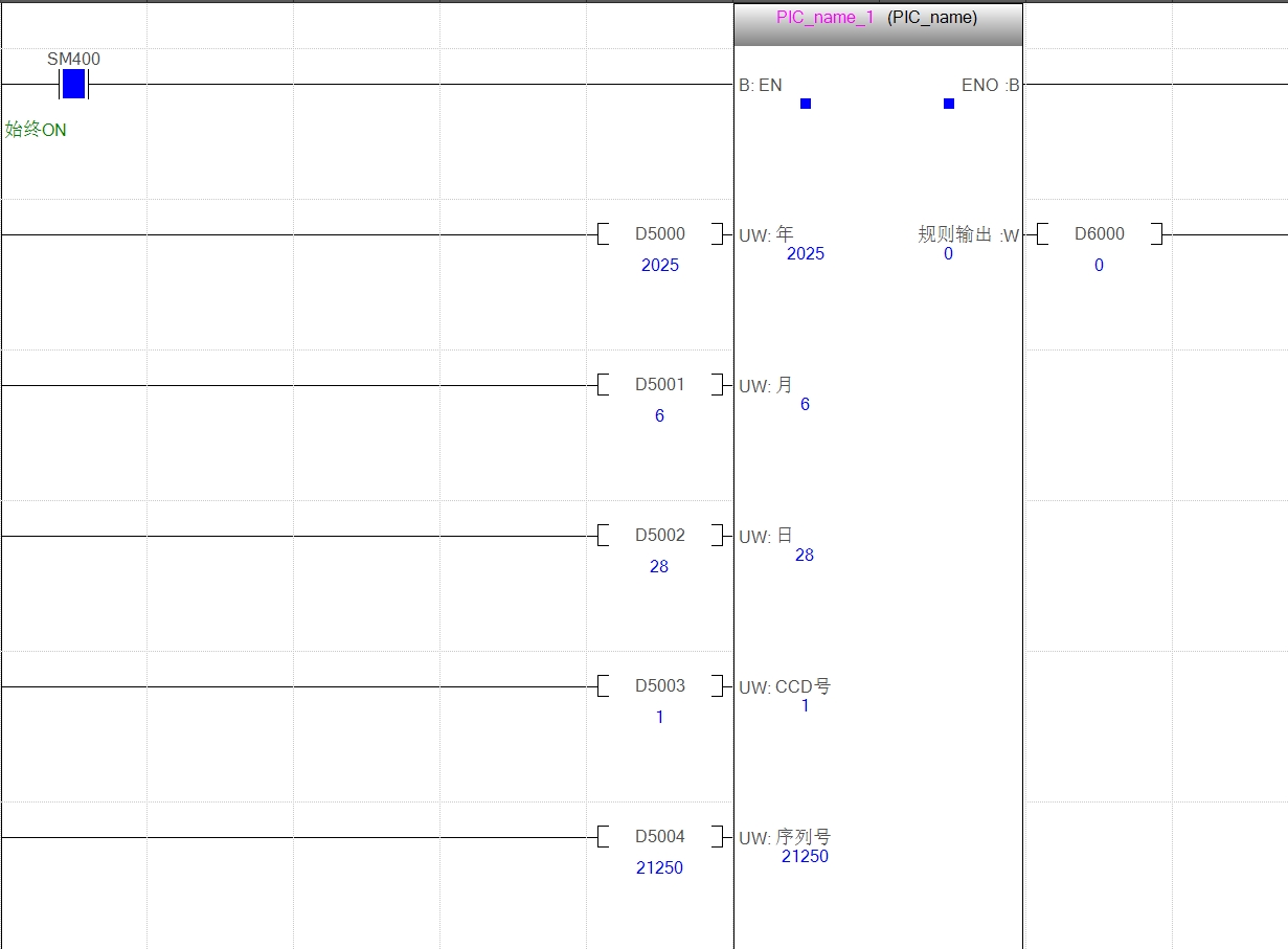

想做个FB块功能,十进制转ASCII码。
输入:年 (比如2025)
输入:月 (01-12)
输入:日 (01-31)
输入:CCD号(01-09)
输入:序列号(00001-99999)
输出:输入数据转成的ASCII值,到连续15个寄存器。
比如:输入2025 6 28 2 12233 输出转为ASCII值:202506280212233
效果可以OK后,+微信给报酬。

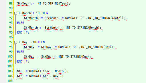

原理上就是这样,具体自己测试
好的,感谢提供思路。

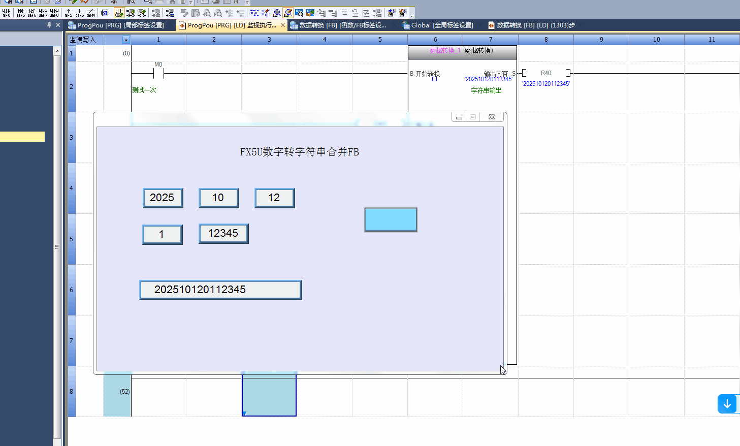

PLC是那个系列(或那个型号)
FX5U

原来是转对应的字符
