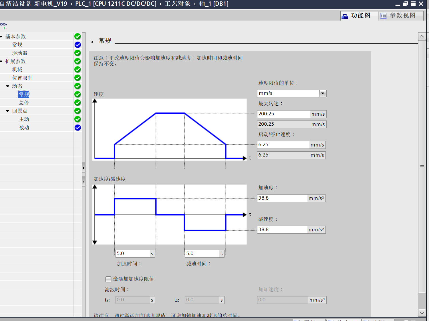

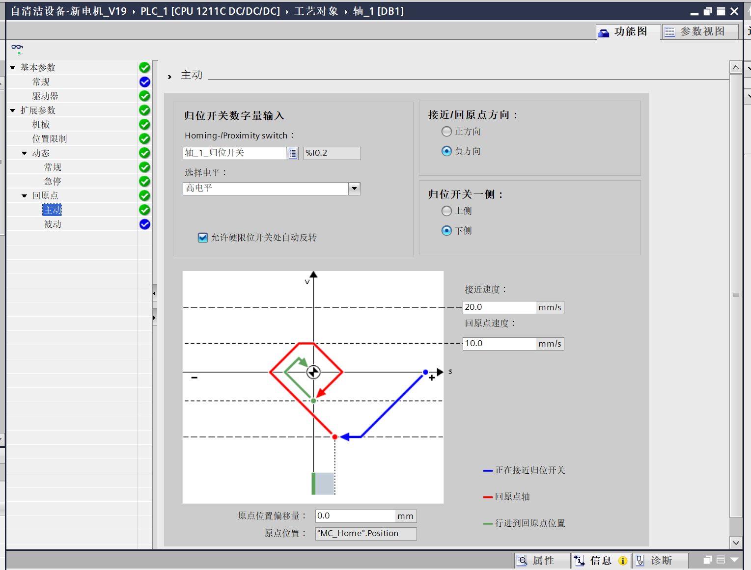

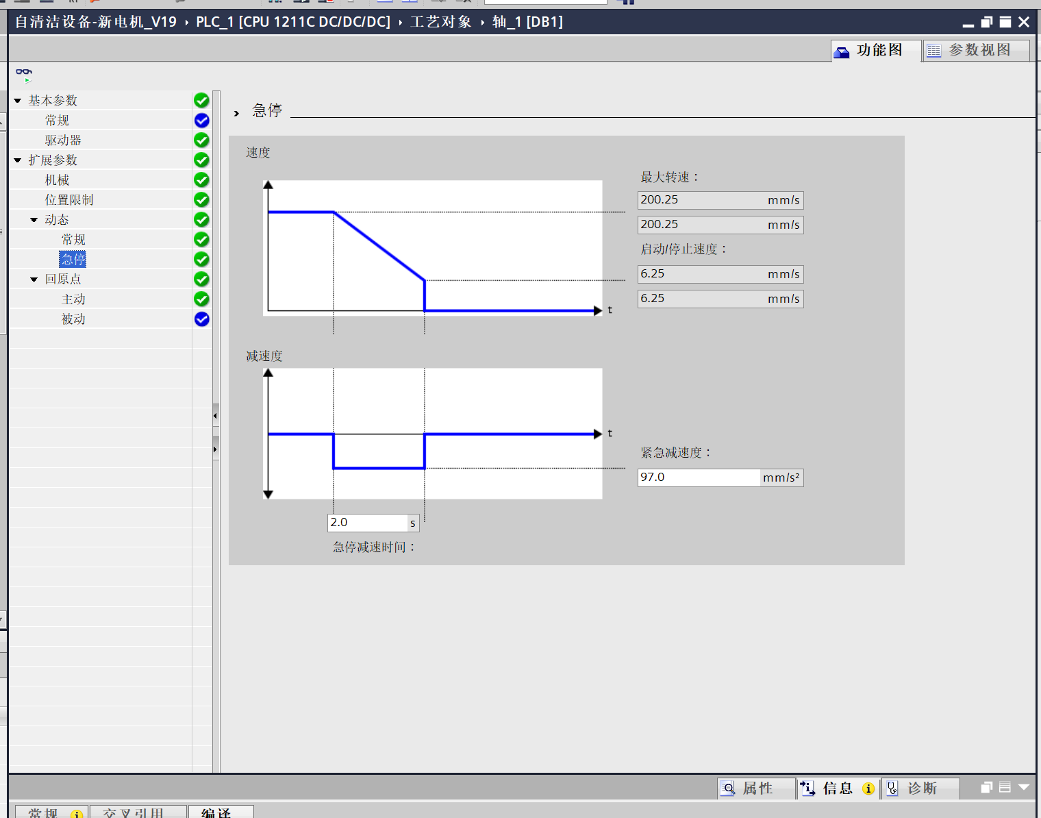

就是我有一个步进电机我设置好原点后,我走一段距离然后点回原点,电机从正往负走过原点后速度没有减速然后超过一大段距离后才再转向走到原点的。我就是想让回原点后速度减慢,然后超过的距离减小(因为现场没有足够的条件让超过后还走很长一大段距离。)谢谢各位大佬帮忙指点下。小弟虚心学习

还有一个问题也顺带请教下,轴走到限位后停止了,然后这时候我需要如何再让轴反方向走起来呢?是用轴复位功能块激活下吗?
