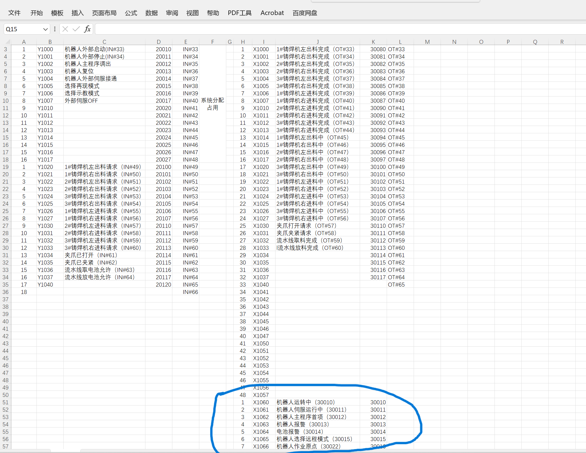

安川机器人和三菱5U系列走LINK通讯,自动配置的,是不是20010 对Y1000,30010对X1000?
但看别人做的这个输出地址看不懂:机器人30010对应的不是从x1000开始吗?它怎么是X1060?哪位大师能帮解释一下吗?

一般来说是20070 对Y1000,30070对X1000

参考说明书《YRC1000 CC-Link通信功能说明书》

可以能过后台改成你想的

可以修改内部梯形图,有个GRT还是GRP指令,记不清楚了,用这个指令是关联,指令用一次关联10个点。
