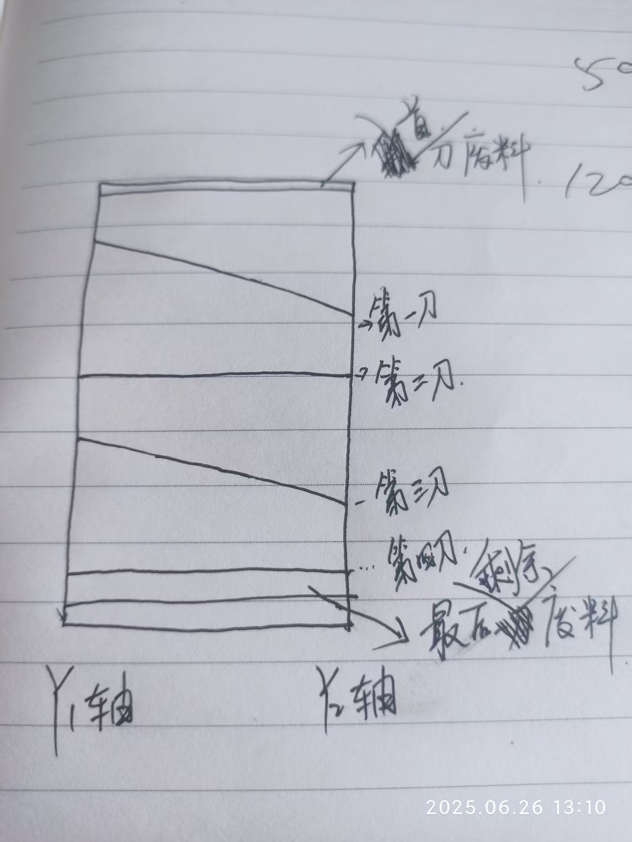

其中的送料流程如图所示:去除首刀废料和最后剩余废料,产品板材有大小边,在触摸屏上输入大小边尺寸,用两个Y轴伺服轴控制大小边的尺寸定位后裁切机裁切。客户的整板尺寸有多种类型,裁切的产品板材也可以设定任意尺寸,但都是统一规格。所以,第二刀的就要大边和小边定位距离数据交换,具体切多少刀可以事先运算出来。所以,一个循环用梯形图比较麻烦,刀数从几-上百不等。所以有大佬可以搞个ST语言的流程,不管任意多少刀数和产品尺寸。

各类产品尺寸事先调试好,数据存到配方里,方便切换调用,麻烦的事,一个循环流程对应多种尺寸的产品的裁切。

板材料卷直线运动,Y1轴和Y2轴切刀定位运动?
就是切斜板那种,YI和Y2轴是相当于两个手送料的,用PLC做肯定没有用CAD路径导入那种工控机做的高端。

这个图片中的直刀和斜刀是同一个刀切的吗?
刀是标准剪板机,Y1和Y2送料有斜度,还要省料,不是切个矩形。还要有配方和很多种类型和尺寸

做这种斜边的,用PLC做的,广州有一家公司做塌房了,没有成功

Y1轴和Y2轴只是左右送料,送料变成斜的,要计算送料的进给量?切刀固定的

是数控剪板机?要数控系统?不清楚做的设备具体要求。

个人觉得位移指令比较好!

这种怎么不用两个刀,简单一些,并且不需要Y1Y2伺服,要速度快可以做成追剪
