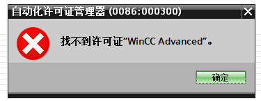

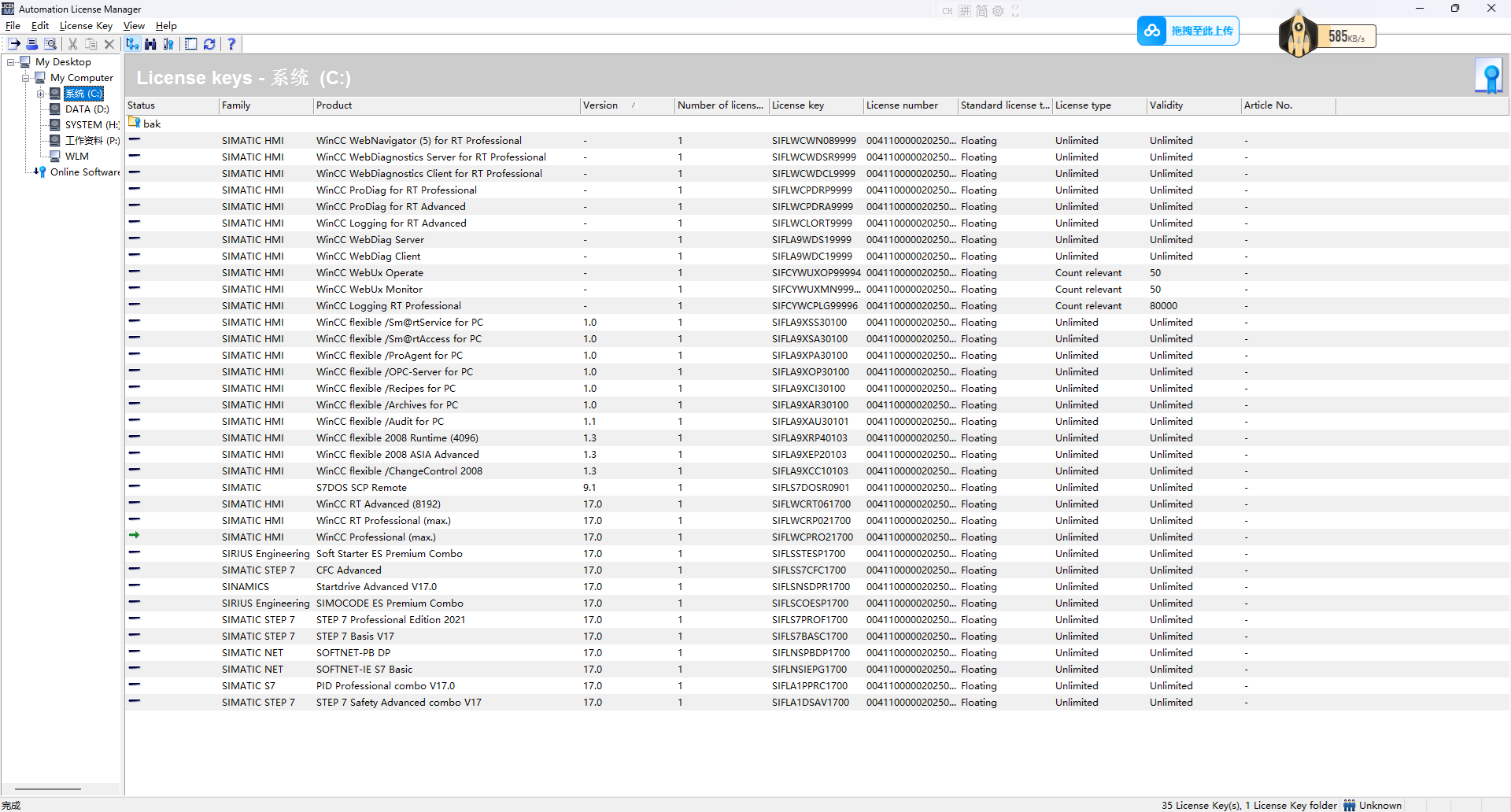

问题:请教各位高手,TIAPortal V17已经用Sim_EKB_Install安装了Wincc Professional许可证,可在设备组态时不能插入Wincc RT Professional,只能插入Wincc RT Advanced
而在插入画面时又提示没有Wincc Advanced许可证

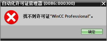

时不时还弹出没有Wincc Professional许可证的提示
我已经安装的授权如图

还是那个WIN11的系统更新的BUG么,回退一下补丁,或者装新版的许可证软件就行,5月份的事情了

但是step7的授权没受影响。而且因为升级之后我的winccflexible 2008受到影响,我已经装了6.2 SP1的ALM授权软件了。

今天装了TIA Portal V17 Update8,还装了Automation License Manager V6.2 SP3,忽然发现不但wincc,连step7的授权都不认了,只有老软件winccflexible 2008 SP5还能正常工作,这可是奇了怪了!
