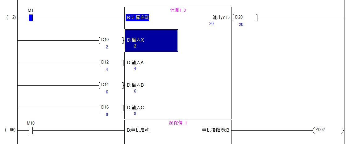

哪位大师傅帮忙解惑一下

FX3U 软件 GX2--1.611M版本
FX3U-FB.rar
(165 K) 下载次数:48

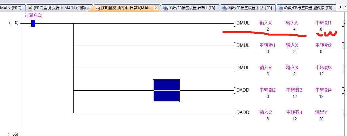

数据类型有问题,你用MUL指令试试

谢谢,用MUL 测试可以,

直接一条ST就完了,你还搞这么多中转数,太麻烦

用WSUM指令也行

16位与32位的区别

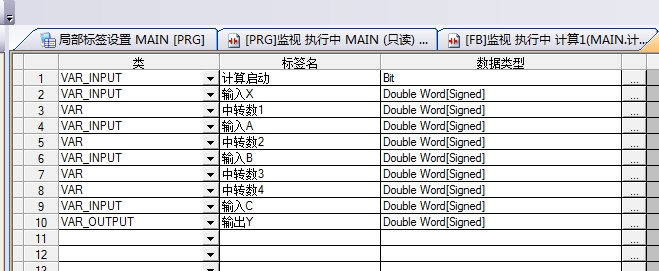

双字乘双字,会占用2个双字,即64位,可以建一个数组双字,元素选2,试试

数据格式问题
