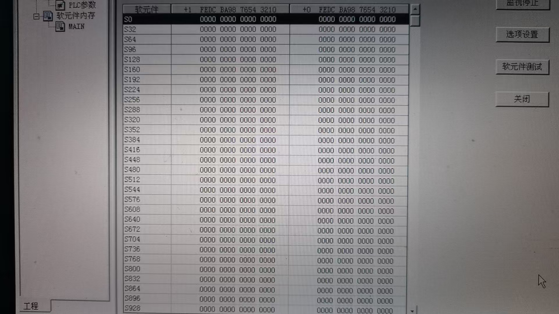

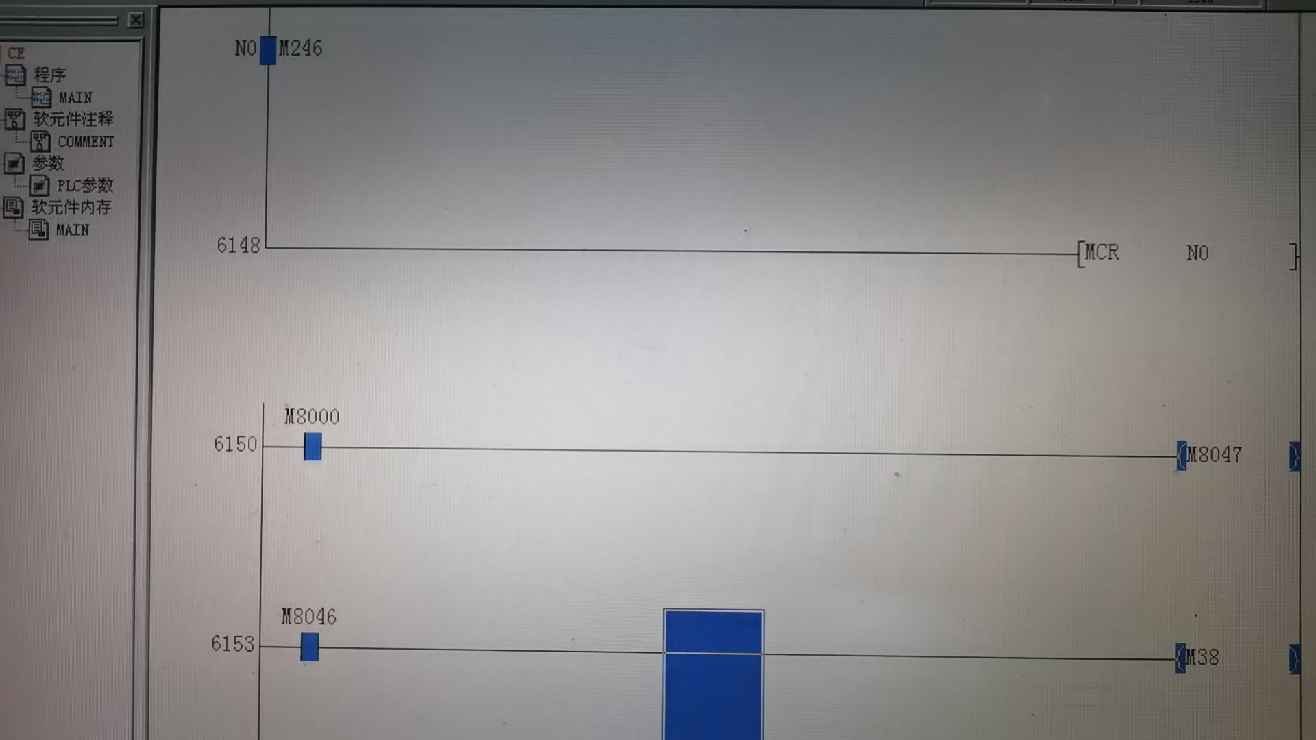

客户一台设备,M8046一直ON 我查了S0-S899全部都是OFF的, 我把S899-S999的程序也删了,把S0-S999设置成断电不保持的,重新上电,S0-S999都是OFF ,
有人知道是什么原因么
程序里面
M8000-----------M8047

S0-S899. S1000-S4095只要有一个状态ON,M8046就是ON.

谢谢,清了内存,解决了!!!!
