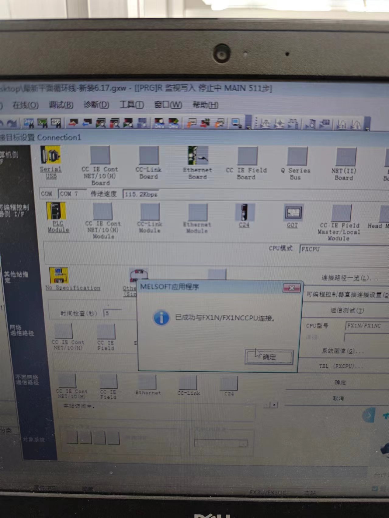

三菱 fx3u链接显示型号是fx1n,fx2n,是什么故障

什么故障你可以看PLC诊断。3U显示1N,PLC应该是山上的。

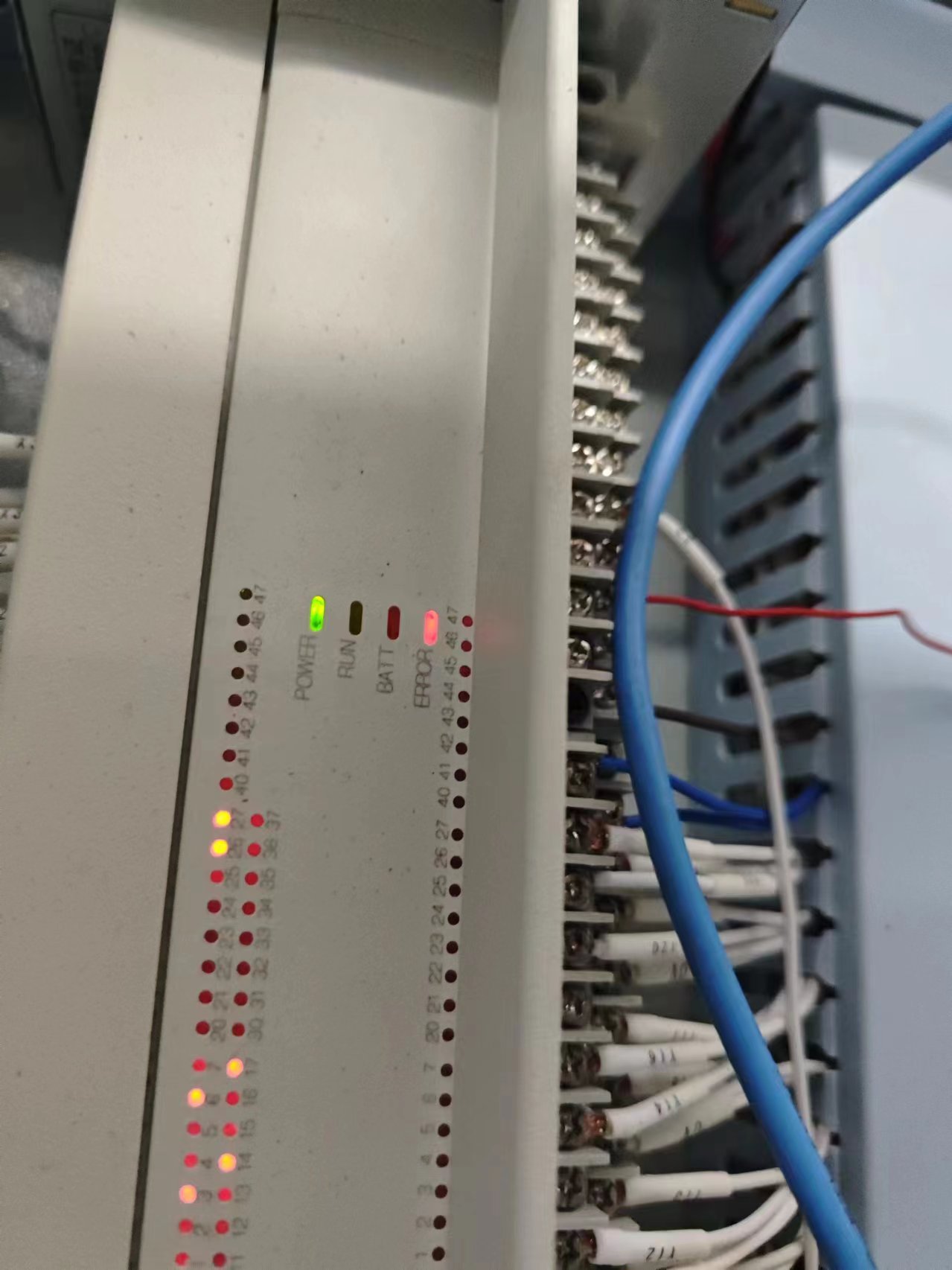

运行灯  都没运行

ERR灯亮,有错误,先备份程序,清除一下内存,如果这样还亮那就是坏了。
意思是假货、吗
谢谢,还是亮,这个fx3u-80m也是醉了

好多小设备用的FX3U,连高仿都算不上,只能说山寨,

联机看看有没有错误代码

是将1N拿来当3U的卖。换了个壳子?

问老板,问采购吧,怎么给你买个假货
