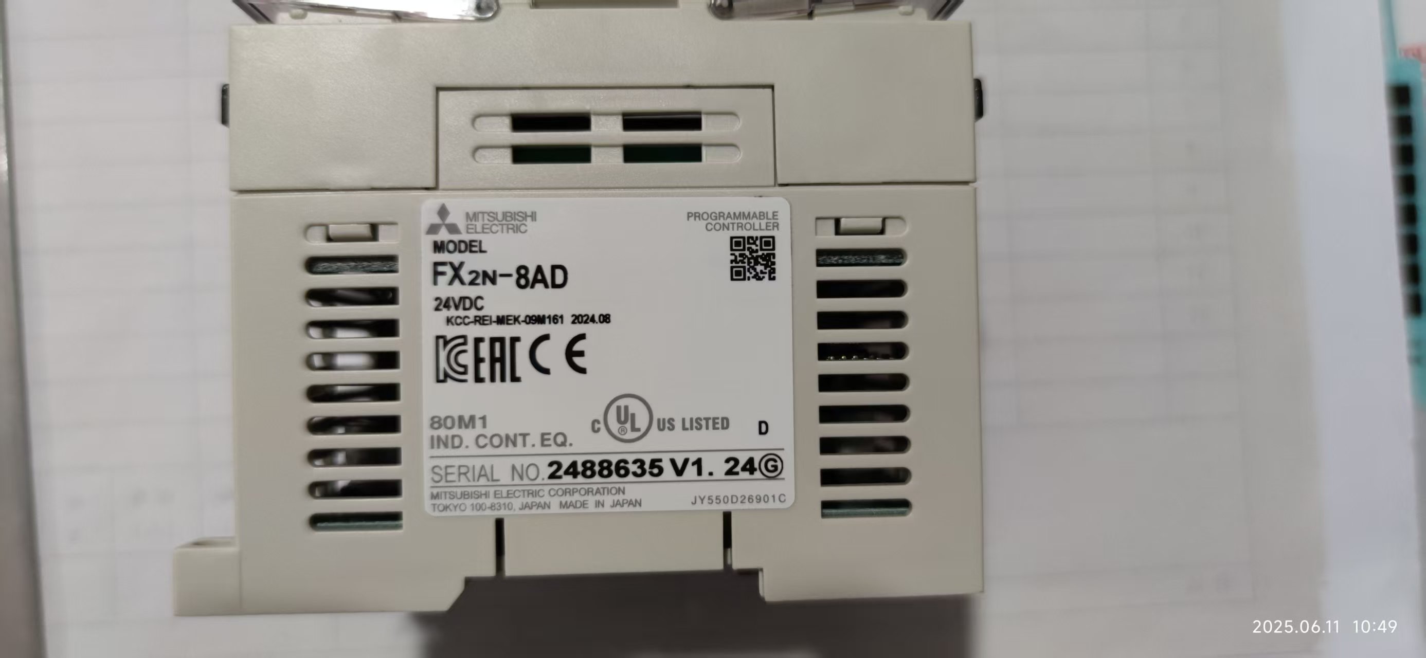

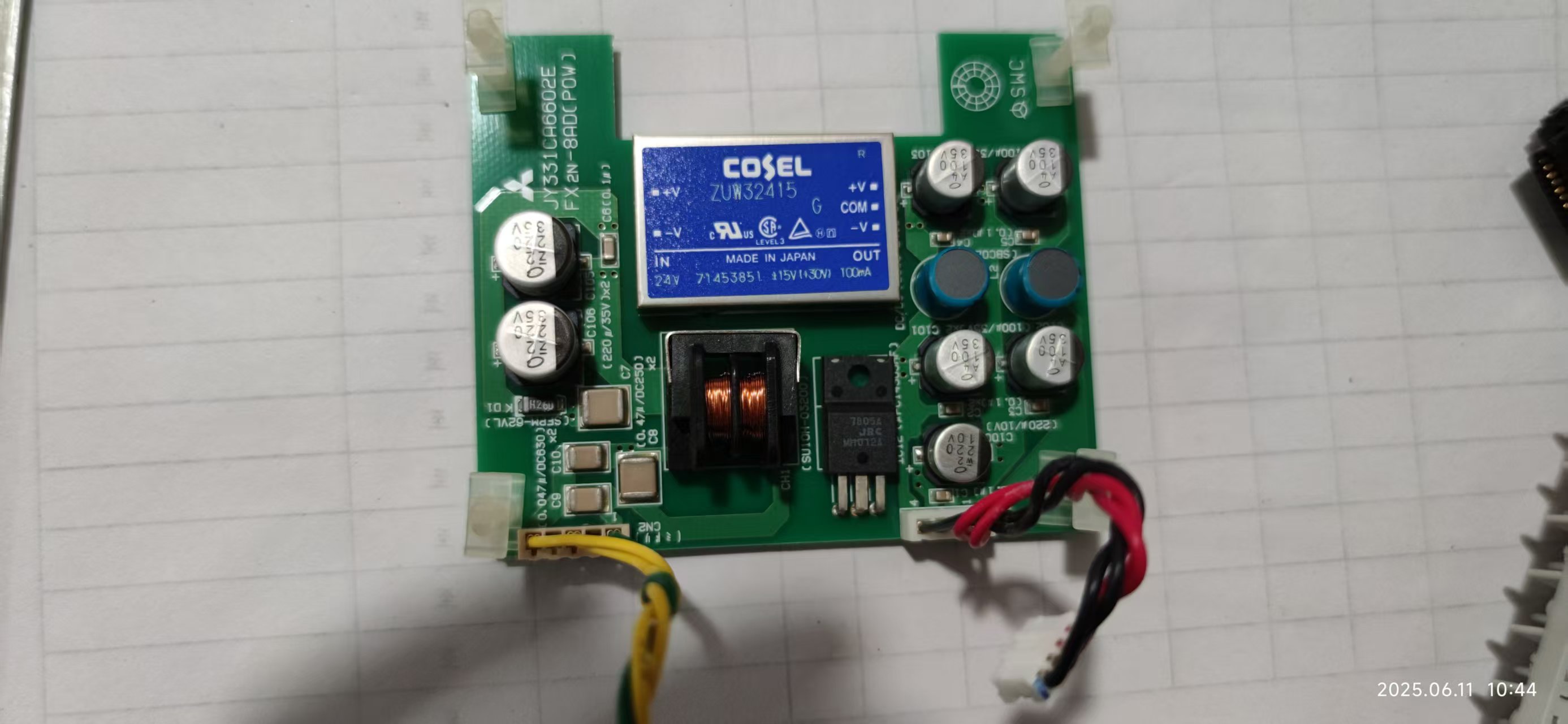

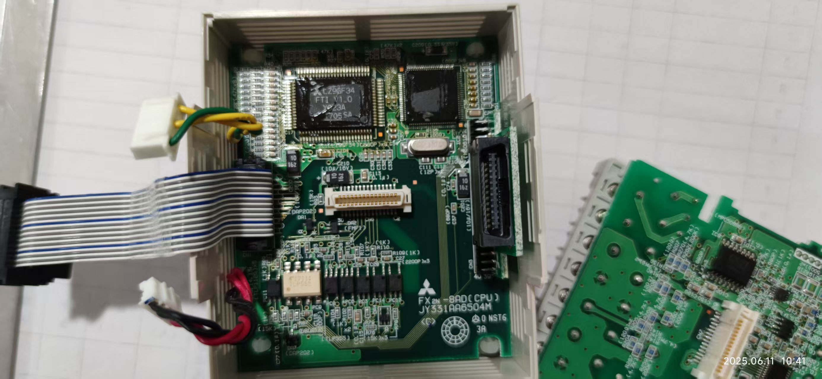

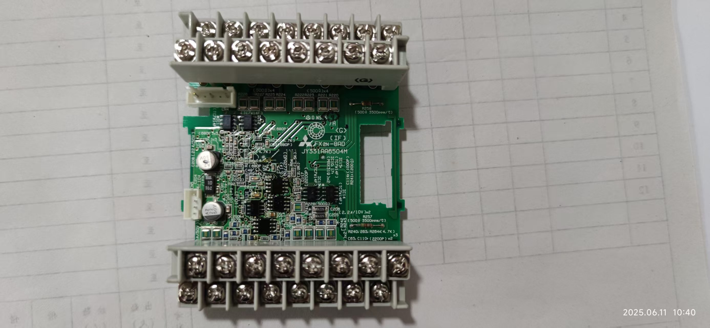

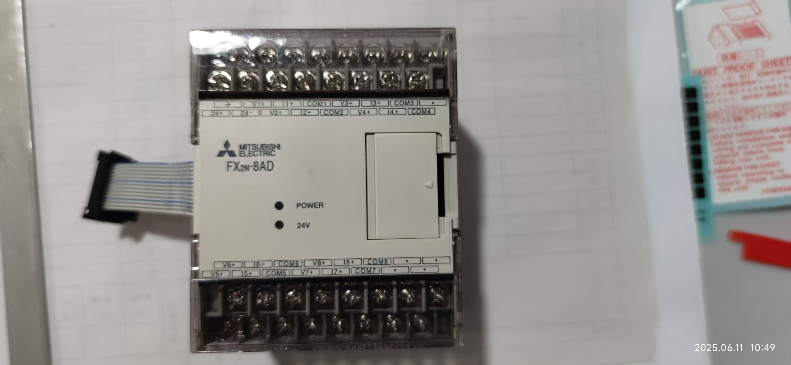

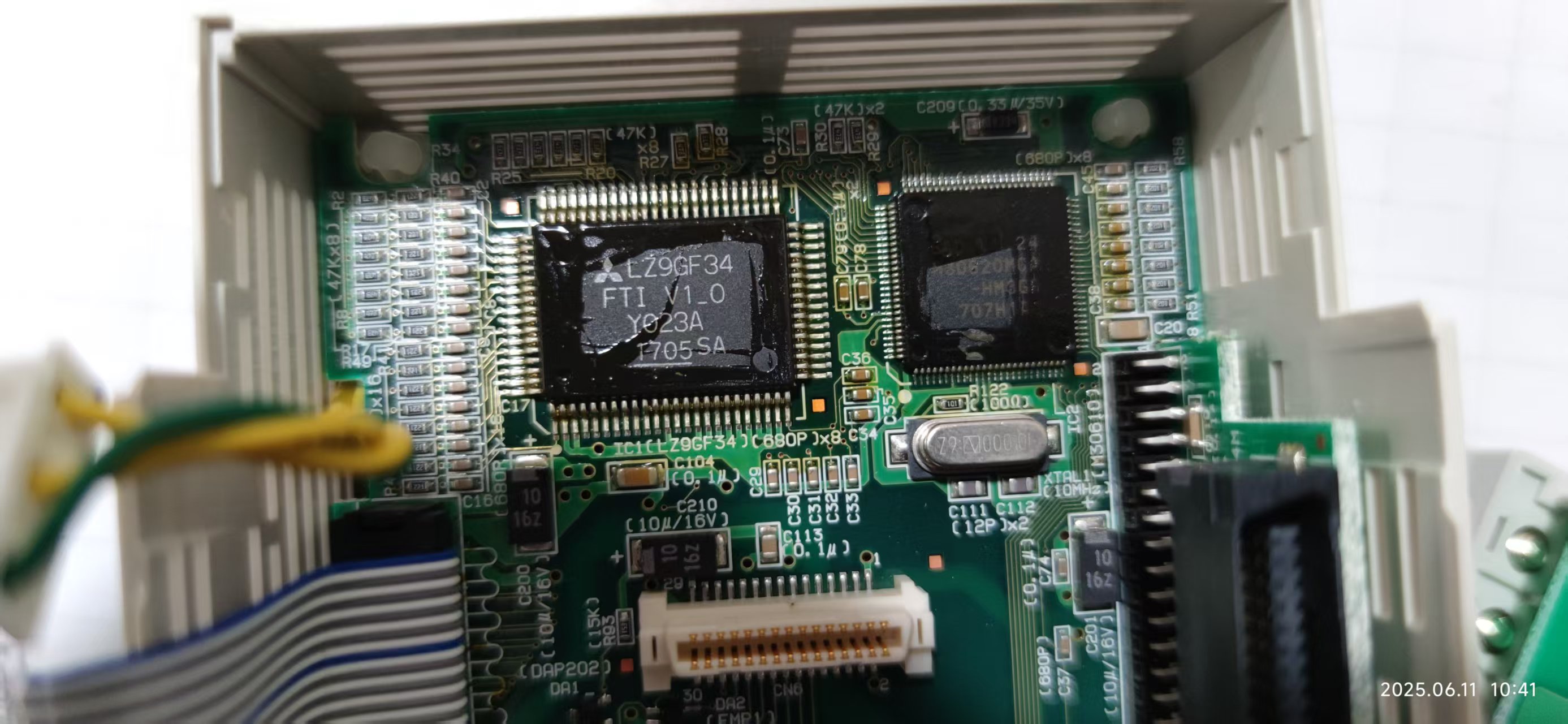

在网上搜了一圈也没找FX2N-8AD的拆解,我来拆一台看看外观
上板
中板
下板

是正品,没错。

上面的两位,不懂不要装懂,误导别人,不服来辩!
这个模块是翻新的!电路板是真的,壳不是!

壳子上有三菱logo等等三菱信息,是三菱授权厂家做的外壳。

既然是三菱授权厂家做的处壳,且里面线路板是真的,那就是正品

且外壳上的sn码中,有这个模块的制造年月批次,

不懂没问题的!关键你还是振振有词的说出来个花了!虚心一点,
赌一下,不要搞大,就200意思一下,大家图个乐!
我给你提供几个检测的思路,
1你随便找一家代理商,让他们帮你查一下这个SN码能不能查到,
2,对比一下原装的产品,看看有没有什么不同
3送三菱检测出报告

看芯片上有没有三菱的标志,有的话基本上可以判断为正品

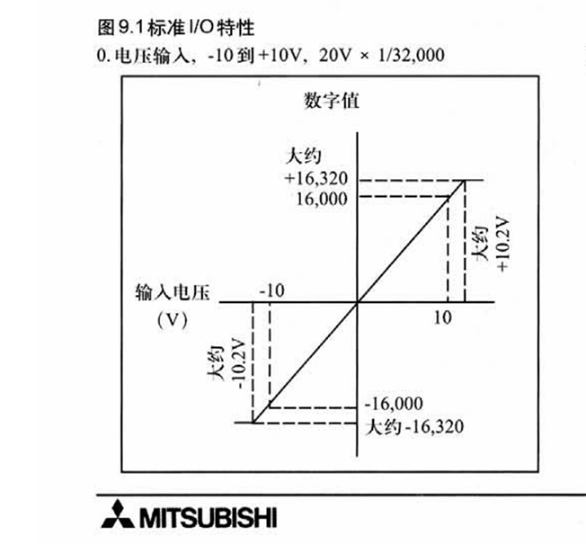

11楼  发表于: 2025-07-02 09:24
并不是0--4000
