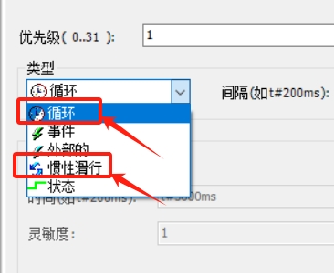

用了雷赛的4轴脉冲codesys SC2 ,试机发现脉冲轴会出现不规律忽然反方向运动又瞬间改回正确的方向,
原来设置的程序循环类型是惯性滑行,改为循环之后正常,
不能用惯性滑行吗?

感觉出现问题的时候是脉冲轴输出的方向信号忽然断了一下
