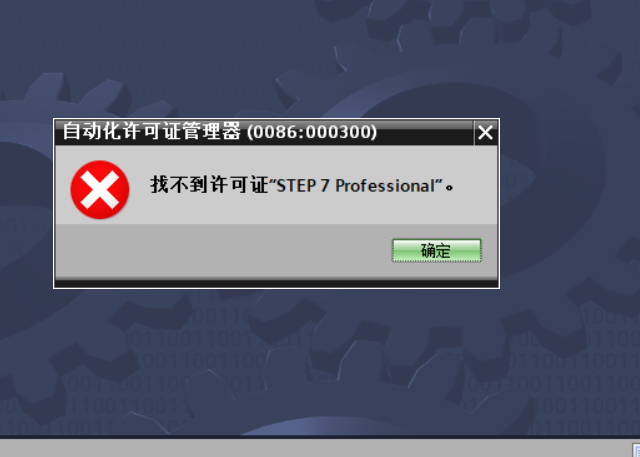

没法打开模块,一直提醒无法提供许可证,把AX NF ZZ删除后重新下载密钥还是这样,求那位大神支支招

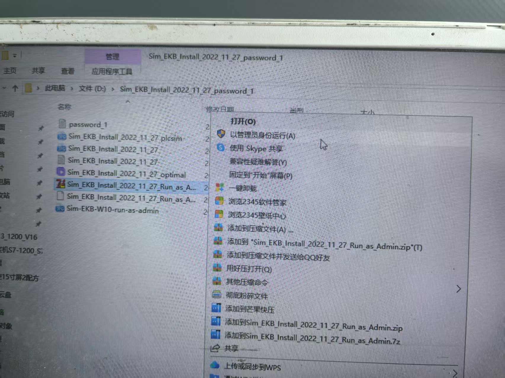

安装程序上右击,以管理员权限安装。

试试用管理员方式打开一下
试过了,还是找不到许可证

试过管理员安装,管理员运行都显示无法获取

是最近才出现的吧。。。我也遇到了类似的,原因是WIN10和WIN11系统更新导致的,,找到系统更新的地方,将最近更新的全部卸载,将系统自动更新停止,整了我两天时间
,重装什么的完全不管用

西门子的软件 ,在安装后,建议把 系统更新关掉。
