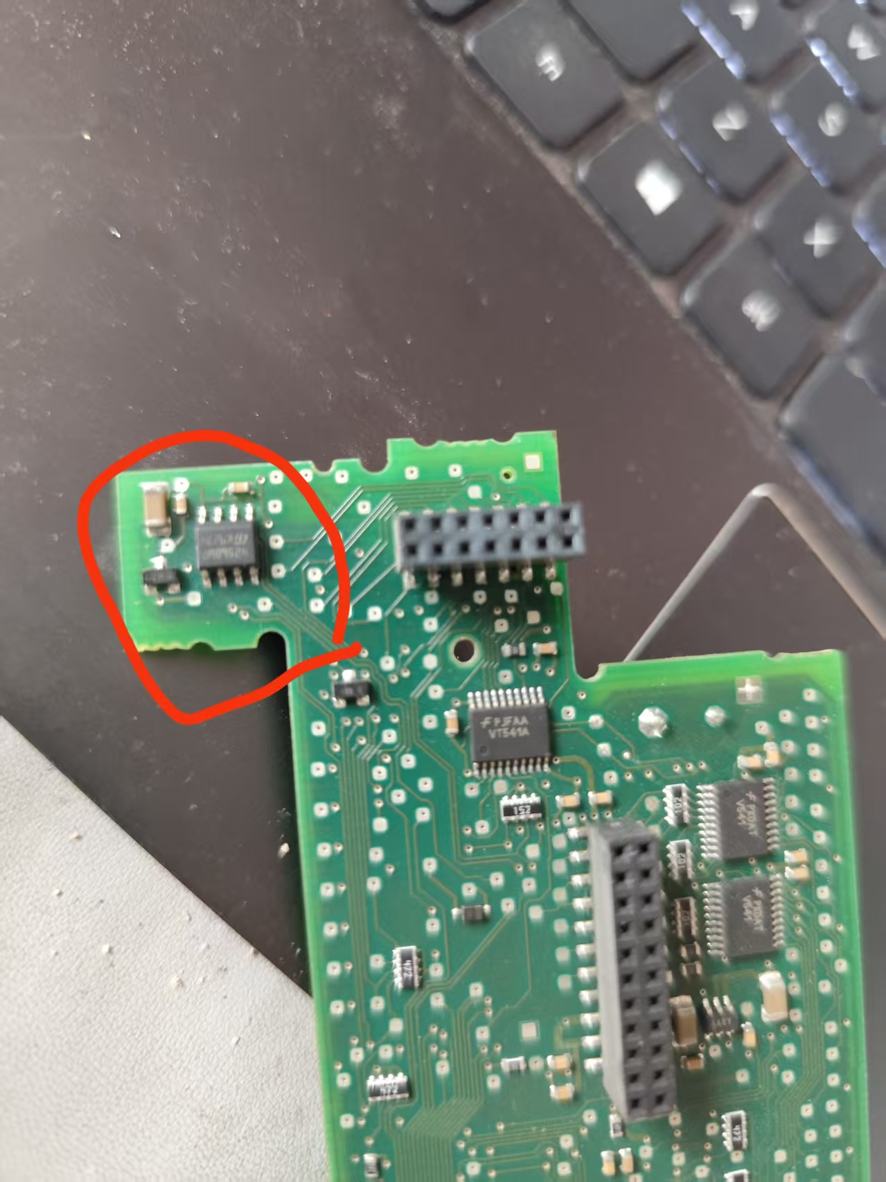

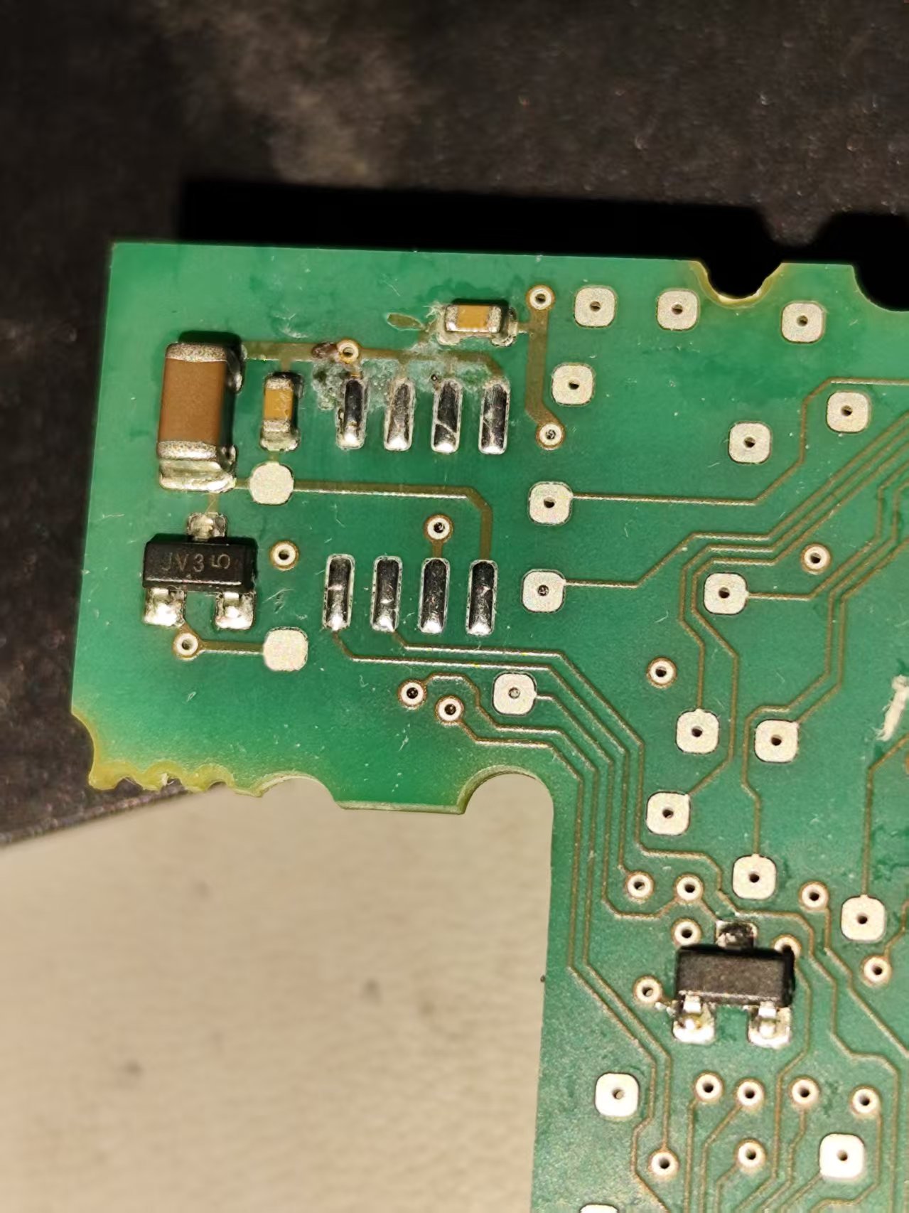

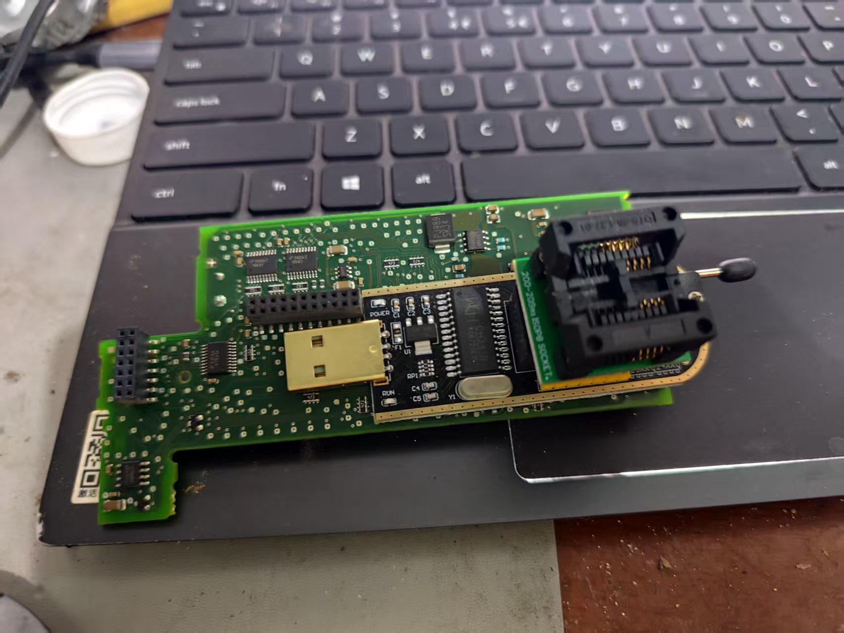

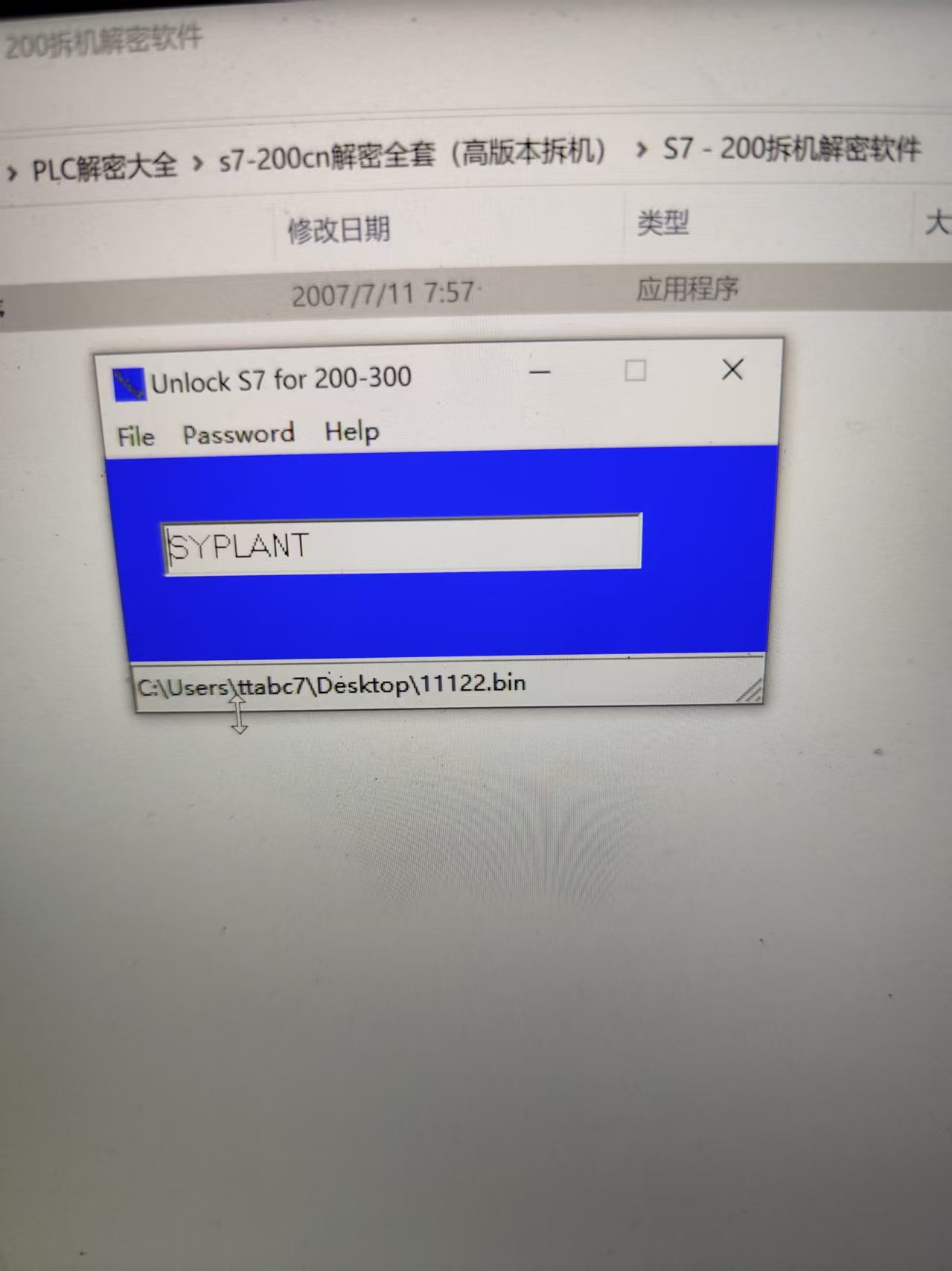

    首先淘宝买CH341.USB编程器,20元左右。带烧录座。
    洛铁焊锡拆plc的这芯片
    附件: s7-200cn解密全套(高版本拆机).rar (2122 K) 下载次数:273

    芯片读出的程序,24芯片256k的
    附件: 11122.rar (9 K) 下载次数:122
