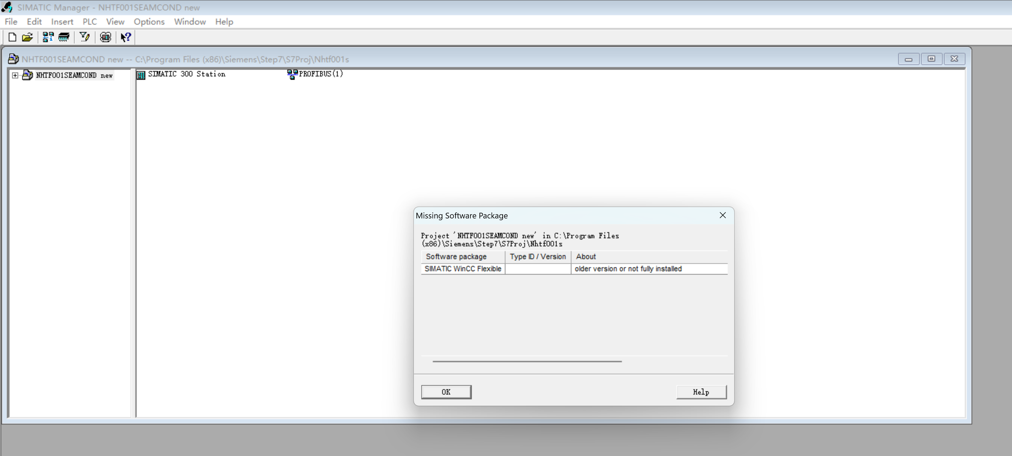

各位高手碰到过这个问题吗?我已经安装WINCC flexible 2008 SP5 , 电脑操作系统是WIN11 原来WIN10 是没有问题的,升级到WIN11 就不行,哪位高手知道怎么解决吗?

附上图片

找一下SP5Upd2安装下。

2008 SP5无法集成到step7 5.7中 ,升级UPD2后 需要安装布丁 Patch_STEP7_V5.7_Integrity_01.05.00.03_02.01.00.01
