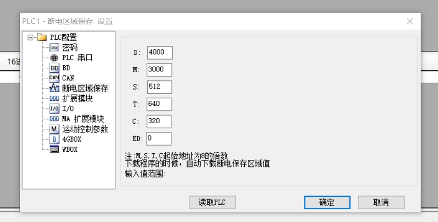

公司改造设备,也是第一次接触信捷的PLC,断电数据清空了,不知道怎么设置断电保持,网上搜索了些步骤,但是和我的软件好像有点不一样,求各位大神指点。

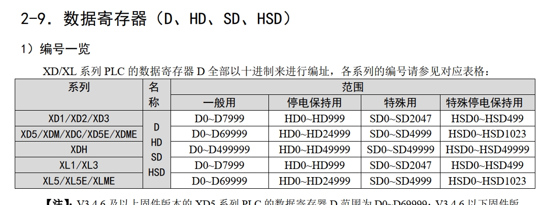

信捷断电保持寄存器是:HD不是D!

XC的停电数据保存,XD的停电数据保存

    有停电保持区域设置
