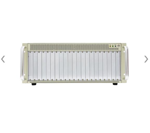

PXIC-7318C
18槽PXI测控机箱
PXIC-7318C : 3U 18槽PXI测控机箱,工业级460W ATX电源;兼容3U PXI/CompactPCI模块; 4U高度上架式或桌面安装;1个PXI系统槽和17个PXI/CompactPCI外围槽;铝本色钝化处理.

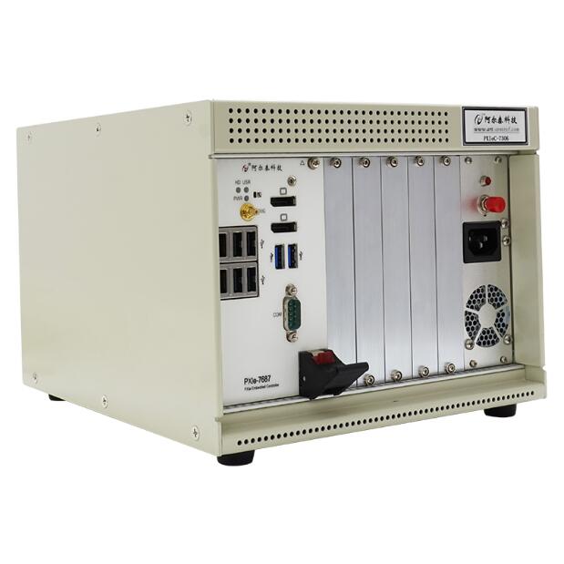

PXIeC-7306
6 槽 PXIe 测控机箱
阿尔泰科技 PXIeC-7306 是一款 6 槽 PXI Express 机箱,具有一系列领先技术功能。PXIeC-7306机箱符合 PXI Express 和 cPCI Express 规范,提供了一个系统插槽、一个定时触发插槽、2 个混合外设插槽、2 个 PXI 插槽,以满足用户更高带宽的多样测控应用需求,使用 hybrid 插槽设计可以将 CompactPCI、PXI、Compact PCI Express 和 PXI Express 模组安装到 PXIeC-7306 机箱中的任何外设插槽内,从而提供了最大的灵活性。PXIeC-7306 建构为 Four-Link的PXI Express 机箱,可以提供最高支援 6GB/s的系统带宽,并为每个 PXI Express 插槽提供最高支援 2GB/s 的外设频率。
PXIeC-7306 机箱采用智能系统监控控制器,可以回报机箱的各种状态,包括风扇转速、系统电压和内部温度等。PXIeC-7306 机箱配有一个工业级交流电源,可在摄氏 55 度以下提供 250 瓦的功率,并且通过机箱背部的 2 个 120mm 冷却风扇,提供卓越的冷却能力。综上所述,PXIeC-7306 机箱成为满足您所有测试和量测需求的 PXI Express 平台的最佳选择。

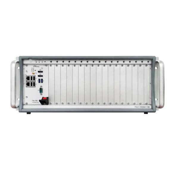

PXIeC-7318G3-21MH
18 槽 PXI Express 机 箱
PXIeC-7318G3-21MH 是 一 款 18 槽 PXI Express 机 箱 , 机箱兼容 PXI Express 和 CPCI Express 规范,提供了 1 个 system 插槽、1 个system timing 插槽、16 个 hybrid 外设插槽,以满足用户更高带宽的多样测控应用需求,使用 hybrid 插槽设计可以将 CPCI、PXI 、CPCI Express 和 PXI Express 模组安装到 PXIeC-7318G3-21MH 机箱中的外设插槽内,从而提供了最大的灵活性。PXIeC-7318G3-21MH 机箱,可以提供最高 24GB/s 的系统带宽。
PXIeC-7318G3-21MH 机箱采用智能系统监控控制器,系统电压和内部温度等。PXIeC-7318G3-21MH机箱配有 1 个 1000 瓦功率的交流电源 ,并且通过机箱顶部的 4 个 120mm 冷却风扇和底部的 4 个120mm 冷却风扇,提供卓越的冷却能力。产品尺寸:482.6(W)x177(H)x443.75(D)mm
重量:≤15Kg

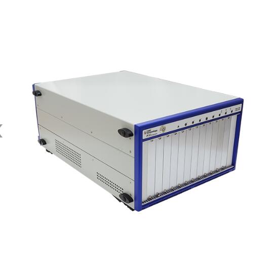

PXIeC-7309
9槽 PXIe测控机箱
PXIeC-7309是一款9槽PXI Express机箱,兼容PXI Express和CPCI Express规范,提供1个系统定时插槽,并为需要更高带宽的多种测试和测量应用提供了6个混合外设插槽。混合外设插槽内可以安装CompactPCI、PXI、CompactPCI Express和PXI Express模块,从而提供了更大的灵活性。
PXIeC-7309内置Four-Link的PXI Express背板,系统带宽支持高达8GB/s,hybrid设备槽2/3及system timing槽具有2GB/s的带宽,hybrid设备槽4/6/7/8有带宽500MB/s的带宽。采用了智能系统监控控制器,可以监控全部机箱状态(包括风扇转速、系统电压和内部温度等);配有工业级交流电源,可在55℃以下输出400W的功率,并且通过机箱背部的2个120mm冷却风扇提高冷却能力,后面板上有两个BNC接头,用于10MHz时钟输入/输出。
