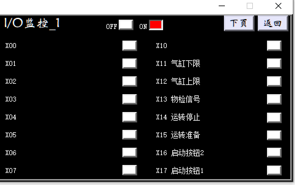

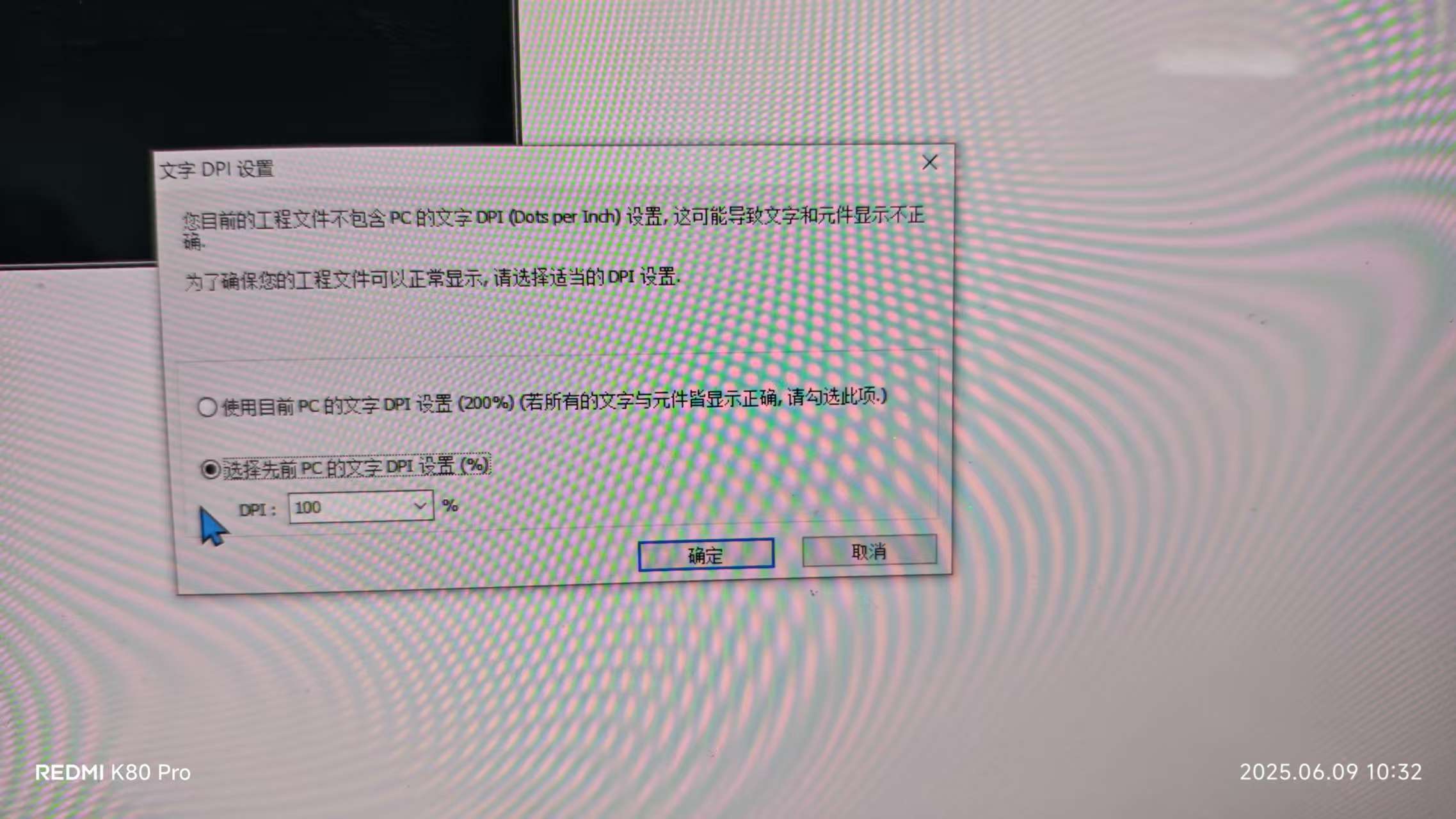

威纶TK6050iP 前几年的老程序,再打开会显示字体变大,每个元件都需要修改,最终找到原因可能是原来的电脑和现在的电脑分辨率不同有影响,选择软件 工具——文字DPI设置,修改为 选择原来的PC DPI设置100%,完美解决问题。

这个属于BUG吗,威纶通怎么不解决这个BUG

软件BUG
