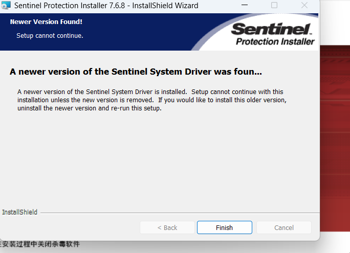

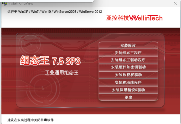

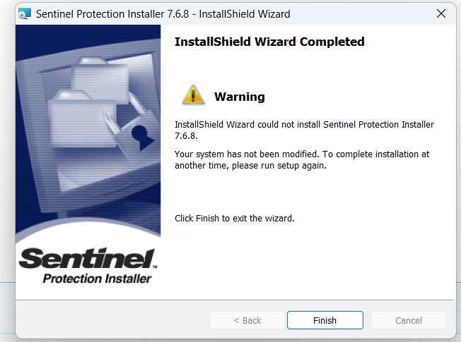

如图所示这个加密锁驱动为什么安装不了?杀毒软件已经关了,还是不行。

提示的很清楚,有更加新的版本安装过。需要先卸载之前安装的

已经解决,从官网从新下载最新版本可以安装
