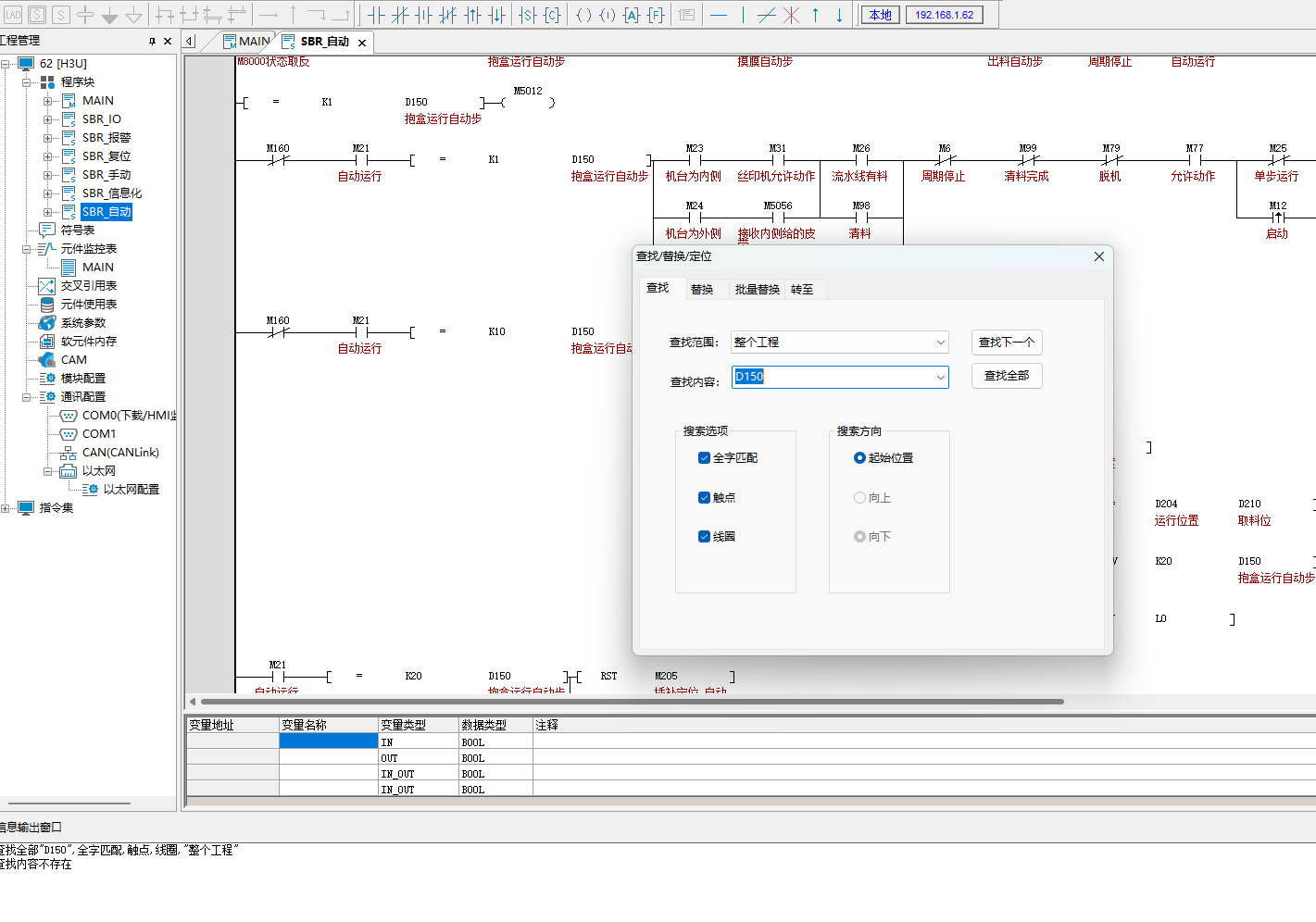

软件版本是4.10.2.4 是软件版本的问题 还是哪里设置错了,大家谁遇到过

软件与系统不兼容

全字匹配 不勾选试试

全字匹配去了也不行 有的搜不出来 乱七八糟的搜出来了

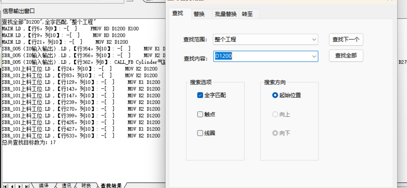

触点线圈不勾选
下载积分:+5(zhaoxy) 真诚感谢! 确实是这个
